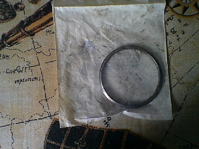

добрый вечер.
вопрос: перед главным большим резонатором идет соединение. в нем есть кольцо? если есть дайте ссылку или номер. у меня там сечет, все черное вокруг.
дизель 3.0...

не совсем понятно о каком месте идет речь?

Это соединение находиться примерно под передним пассажирским сидением.
Сечёт дуром, в каталогах кольца вообще нет :(

Насчет каталога не знаю, но в СПб в любом приличном ремонте глушителей всегда в наличии имеется весь спектр прокладок и колец, подобрать подходящий не проблема. Заедь к своим, может подберут.

И по сему, нужен номерок!

http://www.elcats.ru/chrysler/scheme.aspx?model=d7df0f44-554b-47ce-8d45-f26381d03a08&pid=DD4057E1&office=ru
резонатор №10 и №9, вот в месте их соединения и сечет.
прокладки вроде как нет по каталогу.
05175669AA - 2 штуки... не оно?
 может конечно и подойдет, но вот поточнее бы))
