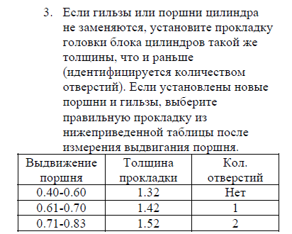

C прокладкой ГБЦ главное не ошибиться по количеству отверстий  есть три размера
Надо смотреть сколько отверстий на старой прокладке. Когда менял свою накололся с толщиной.
Если на старой прокладке нет отверстий, то у меня есть не распечатанная прокладка которая на фотографии в моем посте, если нужна стукните в личку.

На самом деле менять прокладку на такую же- неправильно.
Надо мерять протрузию (выход поршня над плоскостью блока), и уже в зависимости от этого подбирать прокладку. Если дизельсервис нормальный, то они об этом знают.
А разве, размер уходит если гильзы не меняются?

Вот самый простой пример.
Кто-то до Вас копался в моторе и поставил не ту прокладку. В результате Вы ремонтируете заново. Надо мерять или нет?

В прошлом году я полностью разбирал движок в который до меня никто не лазил и по совету уважаемого lakmus
заменил прокладку с той же толщиной как и была, машинка бегает уже больше 2х месяцев без проблем по двигателю.
Не исключаю того варианта, что мне просто повезло.
если почитать тот мануал что по движке VM тут выложен то там черным по русски написано что какую прокладку снял-такую и ставить надо...
- конечно замеры дадут результаты -если есть данные по исходным(доремонтным) параметрам...то есть какая....(цитата :"... протрузию (выход поршня над плоскостью блока)," - она эта протрузия должна быть? у Вас есть данные?

@Кот_ученый, конечно есть, как говорит Шнюк, читайте мануал.
Странно, что Вы этого не нашли в Вашем русском переводе, наверное стоит обратиться к оригинальным ремонтным инструкциям.
Я больше скажу, если технически грамотный человек будет в первый раз перебрать агрегат (будь то двигатель, акпп, редуктор и т.п), он сделает это уж точно не хуже профессионала. Знаете, почему? Потому что профессионал в силу опыта пропускает многие замеры, он знает как это должно быть и делает на глаз. А человек, такого опыта не имеющий, будет идти по книжке, и мерять, мерять, мерять. И если не брать временную составляющую, наличие сильно специального инструмента и какие-то залеты, то разницы не будет.
как бы технически грамотен ( теоретически) не был человек и сколько бы замеров он не производил основываясь на своих теоретических знаниях - всегда профи перебравший хотя бы один подобный движок сделает это лучше теоретика -новичка ...так как делал это уже минимум 1 раз - привожу выдержку из инструкции....
 "....и какие-то залеты" - ключевое слово на которое можно все списать(ИМХО) :D
