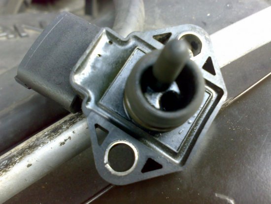

Добрый день. Дизель 2.8. Загорелся чек. Бортовой компьютер выдает ошибку P0110 - Неисправность датчика температуры всасываемого воздуха. Подскажите, где он стоит? Как его проверить на работоспособность?

Датчик абсолютного атмосферного давления
Все что снаружи- побочный результат роботы системы вентиляции картера или системы ERG.
Датчик двухконтурный, датчик температуры и датчик давления всасываемого воздуха, работает с *мозгами* в режиме реального времени.
На схеме указан под № 1, откручивается торцовым ключиком-звездочкой ( с особой осторожностью). № 2 датчик давления топлива в рампе...

этот датчик стоит за коробом воздушного фильтра, точнее на резиновом патрубке, идущем от фильтра к турбине.

Датчик стоит рядом с рампой, up6 выложил рисунок сверху датчик под номером 1.
По поводу ошибки не факт что он сломался его просто нужно почистить про него уже много писали.

Всем привет .спасибо  за ответ . номер  датчика температуры всасываемого воздуха .подскажите .
963
Автомобиль: Cherokee KJ 3
7 Limited 06 г.в. (07 м.г.)
Город: Москва ЗАО
Год выпуска и модель авто у Вас непонятная . Вот , например , 05140 331AA .

@amd2008, тогда все правильно - 05140 331AA . Вы можете на свой посмотреть , там номер есть .

Указанный парт.номер соответствует №8 на схеме:
http://www.elcats.ru/CImage.ashx?Path=%2fxUGYovfpFzjSvteGQUIFICBP2xSKO6MD%2bnu17zMdBj6sdYmWe8wtYSK4z9pCLPT&Width=560&Height=700
давления воздуха №20  18  SENSOR AIR FLOW (расходомер воздуха) расположен на коробке фильтра, # 8 снизу патрубка (толстенного, резинового, идущего на турбину) с хвостиком для тонкого патрубка маслоотделителя.
8  SENSOR AIR TEMPERATURE

Посмотрел у меня стоит      0 281 002 437 (Bosch).  при этом показывает ошибку P 0110 датчик покупал новый

Вы спрашивали про датчик температуры воздуха , а даете номер датчика давления ...

Это абсолютно разные датчики Вы привели здесь.

И так комрады.
Путаница немного вышла, в которую и я внес свою лепту, за што просю почтенную публику не казнить строго.
Начнем по порядку.
http://www.elcats.ru/CImage.ashx?Path=%2FxUGYovfpFzjSvteGQUIFICBP2xSKO6MD%2Bnu17zMdBj6sdYmWe8wtYSK4z9pCLPT&Width=560&Height=700
Данная схема немного некорректна, вернее не точнА с расположением датчиков, т.е. авторы ткнули пальцем по принципу "ТАМ" , ибо датчики под номером 20 SENSOR AIR PRESSURE (inlet pressure sensor)   и  под номером 18 SENSOR AIR FLOW (MAF sensor)  находится в одном районе - короб воздушного фильтра.
Что доказывается вот одной из схем, скопированных из мануала (камасутры) - левый верхний рисунок в файле.
 http://jeep4x4club.ru/files/file/292-sensory-datchiki-28-crd/
А вот под номером 8 на вышеприведенной (недоделанной схеме) датчик/сенсор SENSOR AIR TEMPERATURE
это и есть Boost  pressure/ intake air temperature sensor   (в файле на нижнем рисунке) - датчик давления и температуры  нагнетаемого воздуха во всасывающий коллектор.
А 18 и 20 датчики - на турбину, ЕГР и еще куда то.
Вот вроде как так.

Главное , что при ошибке P0110 нужно смотреть датчик температуры воздуха , а его номер 05140 331AA .
