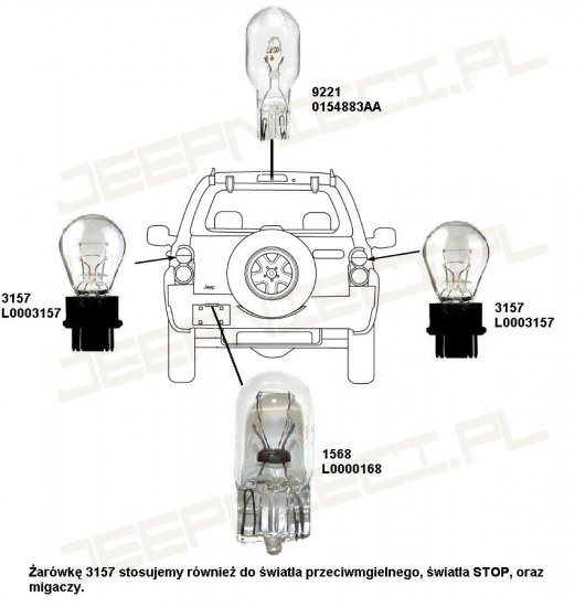

Всем привет , вот озадачился заменой лампочек в задних фонарях и не смог разобраться какие нужны.
 Номерки желательны. Ну и каких производителей посоветуете.Искал на форуме  и не получилось найти инфу.

все же не нашел  каккие номера на задние стопы, задние габариты и задний ход . не мой день сегодня

эту картинку я видел, получается и стоп и габарит и з/х  лампы одинаковые?

http://www.svet-consulting.ru/Technology/Auto-Osram.php
вот зесь я разобрался ,всем участвовавшим спасибо!

 поменял лампы, в итоге поставил обычные, так как светодиодные не подошли по цоколю ,те которые  нашел садились не заподлицо,)))) т.е. недоставали.Наверно есть с идентичными оригинальным цоколям ,но я в Калуге особо не искал.
   А плавят плафоны только в том случае если оооочень долго горят стопы, у меня 3 года до этого точно не менялись пока не произошел трабл с лягушкой, всю ночь стопы горели,кстати не сгорели сразу еще поездил до следующей глюки))) .
 Сегодня подогнул железку и все,ок.(кстати у меня было хитро ,пока в салоне было тепло контакта не было,остывала  наверно появлялся микрозазор и опа ,стопы греют)) пять минут на форуме и причина найдена ,две минуты ,отвертка и пассатижы и причина устранена.
