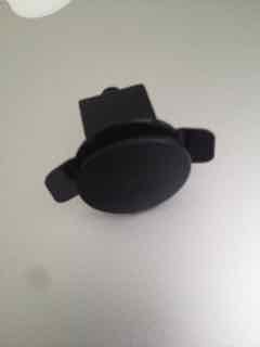

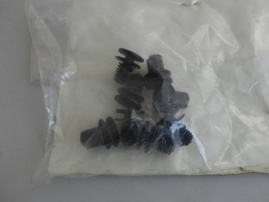

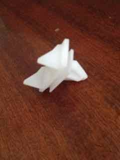

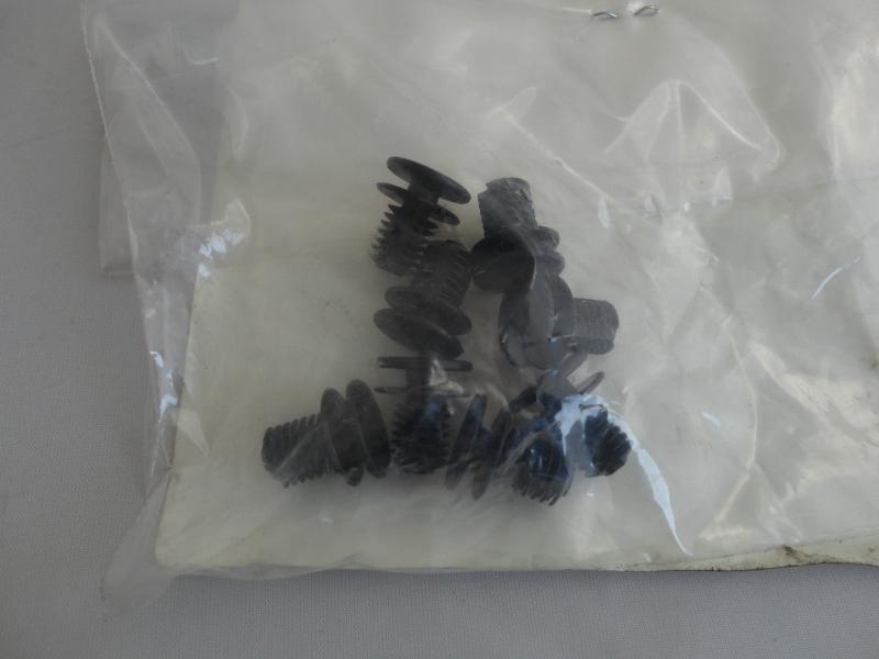

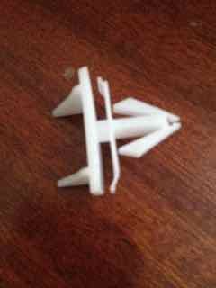

Белые 100% от порогов, ставятся сбоку на порог, крепятся внутри накладки.
post-21705-0-56932600-1422255936_thumb.jpg post-21705-0-80879400-1422255953_thumb.jpg
Чёрные, похоже, держат порог снизу
post-21705-0-54861200-1422255978_thumb.jpg post-21705-0-30376300-1422255994_thumb.jpg
Автомобиль: JEEP LIBERTY KJ 3
7 2004 год
Город: Москва, ЗАО
вот с этими черными проблема как раз. а такие же как белые купил, правда, без треугольников

55157 069AB это один ,55157070AC,а это другой,брал в екзисте,обошлось очень дорого,пистоны разовые,так что аккуратней с ними,есть такие на Е-бее,стоят копейки,ссылку только никак не найду.
