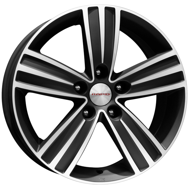

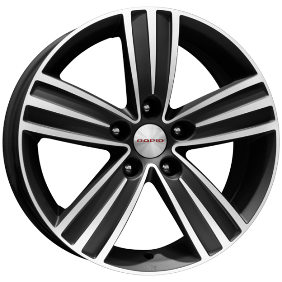

Автомобиль: Dodge Durango 2001
Поставил вот такие. Первое впечатление очень хорошее, встали отлично. Чёрная машина и чёрные диски - отличное сочетание. Цена 16 тыс за комплект.
Параметры тут: http://kolesa-kik.ru/ru/wheels/da-vinchi/?D=17
Изменено пользователем michigun

michigun , скинь, пожалуйста, фото машины на этих дисках.
тут
