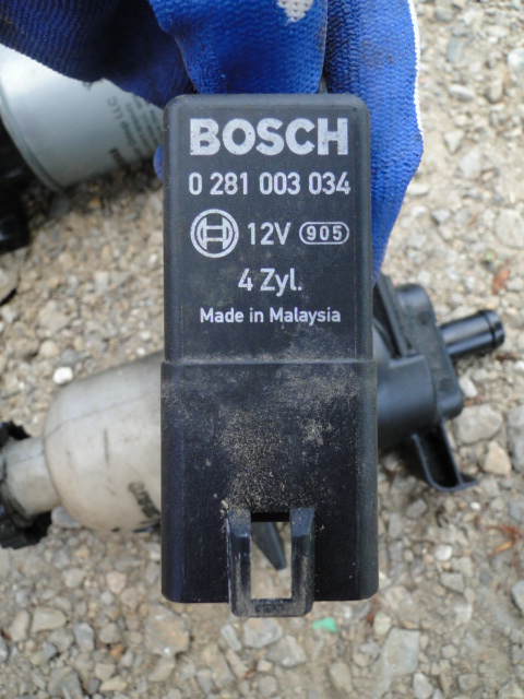

*Реле* это условное название, а по правленому наверно будет МОДУЛЬ.
 Если быть внимательным, то свечи накала устанавливаемые на авто (которыми мы владеем) бывает  имеют  разный вольтаж по питанию. Есть на 6 вольт, есть на 7 вольт...        а питание борт сети 12.    А так, как  Итальянцы далеко не дураки, и вместо того дабы делать большие свечи на 12 вольт, или ставить громоздкий ненадежный делитель напряжения  придумали электронную схему распределения нагрузки.

 В   темах уже популярно описывалось процедура роботы свечей накала, что такое ШИМ-сигнал,  а в *ГУГЛЕ*  несложно найти инфу по физическим устройствам понижения напряжения по постоянному току используемым  в автомобилестроении.

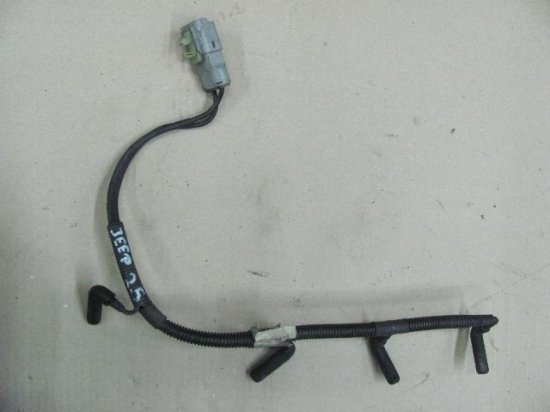

Разобрался с причиной плохого пуска двигателя, не работали две свечи. Там схема такая две шины на каждой по две свечи, питание подается на каждую шину через отдельное реле. Не работали по одной свече на каждой шине диагностику затруднило то, что с разъема по каждой шине сопротивление показывало по 1,2 Ома. Пока не проверил отдельно каждую свечу не определил. Добираться до них очень геморно. Свечи на 11 вольт номер 0250202038. Пока занимался свечами обнаружил на АКПП в самом внизу сопливит какой то датчик не подскажете, что это за датчик или может ссылку на тему кто даст.
