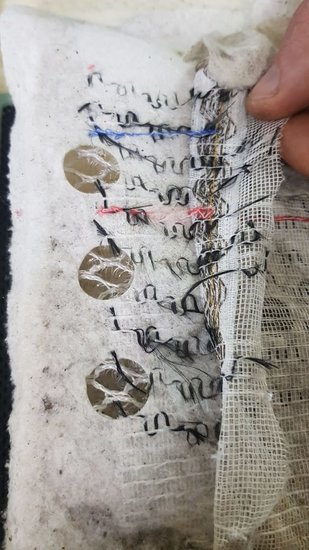

На диагностике выявили, что греется только задняя часть (та что ближе к спинке) (мат как бы из трех частей состоит)
И что мол обрыв внутри мата
Есть смысл покулибничать????
Про софт - как бы он неправильно не работал - там же ШИМ идет. Грелись бы все равно все три части.... Так ведь?
7 501
на старых джипах если обрыв, то не греет все и сразу, может быть тут что-то намудрили... но колхозить я бы не стал - видел прогоревшие сиденья и кожу, впечатления не сильно приятные
колхозом можно не угадать с сопротивлением подогрева и тогда вообще перестанет греть вообще
30
Автомобиль: ZJ4.0->WJ4.7->WH3.0->WK2 3.0 Overland
Город: Казань
В смысле не угадать - если там действительно все так, как я представляю (как и описал выше) то там три параллельно включенные секции. Перемычка между секциями крякнулась.  Восстановить ее. Ну сопротивление замерить у работающей. Так, для порядку.
Андрей - а что там может сгореть? Я ж не логику какую то менять хочу.
Просто в сервисе говорят, что из за подогрева там все как то криво собрано-склеена. И при попытке отклеить моджно все порвать.. Ну тогда купить новый и не париться.
