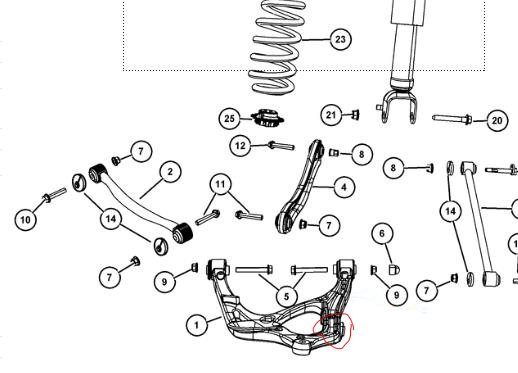

Добрый вечер всем. Интересует меняется ли отдельно этот сайлентблок, куда крепится амортизатор? На картинке красным обвел. Т.к. только из-за них менять оба рычага не очень хочется.
Изменено пользователем Jacob
38
Автомобиль: JGC 3.0d 2014
Город: Коломна
Что, никто не знает? Или рычаги по 20к покупаете из-за одного сайлента?)

Под амортизатор я тогда нашел сайлентблоки, вот эти Lemforder 35928 01
