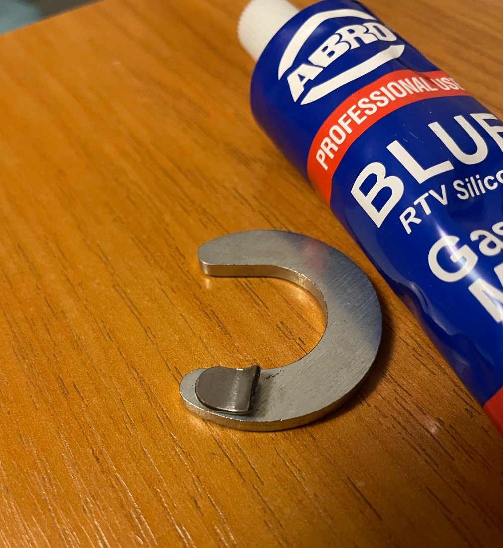

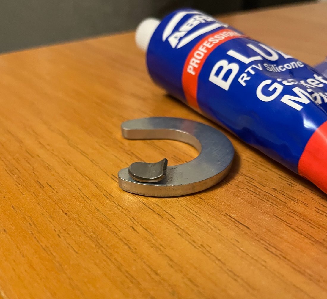

К сожалению, история не закончилась.
Купив вышеизложенную С-клипсу и даже записавшись на сервис, поскольку решил не искать сюрпризов в одиночку, вдруг решил примерить обломок к новой купленной С-клипсе. Чтобы понять, насколько крупный кусок отвалился.
Час от часу не легче - этот обломок раза в три тоньше и явно У́же С-клипсы. То есть не от неё совсем!

Есть, всё-таки, такая деталька в каталоге. Но фоток её нигде нет и увидел я её лишь в ролике Youtube, где разбирают весь мост и дифференциал к чёртовой матери до винтика.
Итак, это LOCK DIFFERENTIAL BEARING или фиксатор регулировочных шайб для люфта шестеренок и для преднатяга боковых подшипников.
Сама скоба, помню,  у меня осталась на месте. Не хватает только этого загнутого вовнутрь хвостика. Вопрос, сразу портящий настроение , - удерживается ли регулировочная шайба без этого хвостика или нет? Судя по её виду, где по окружности имеются отверстия явно предназначенные для такого хвостика - нет.
