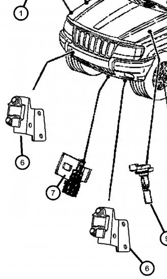

Кто знает где стоят датчики AIR BAG левый и правый?
Правильно ли я понимаю что это датчики удара? С которыми завязана подушка.
У меня только фронтальные подушки безопасности.

Завтра утром снимаю передний бампер, буду искать 2 датчика левый и правый, говорят часто летит правый именно а разъеме, возможно достаточно зачистить.
поз.6, может кто знает где именно они крепятся?

7 471
с ними проблем не бывает...
Автомобиль: Jeep Grand Cherokee 4.7 2002 WJ
Нашел я их..эти датчики..визуально выглядят как новые...там чипы какие то видны еще..т.е. физических проблем не видно...куда дальше копать?
