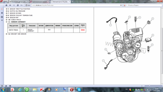

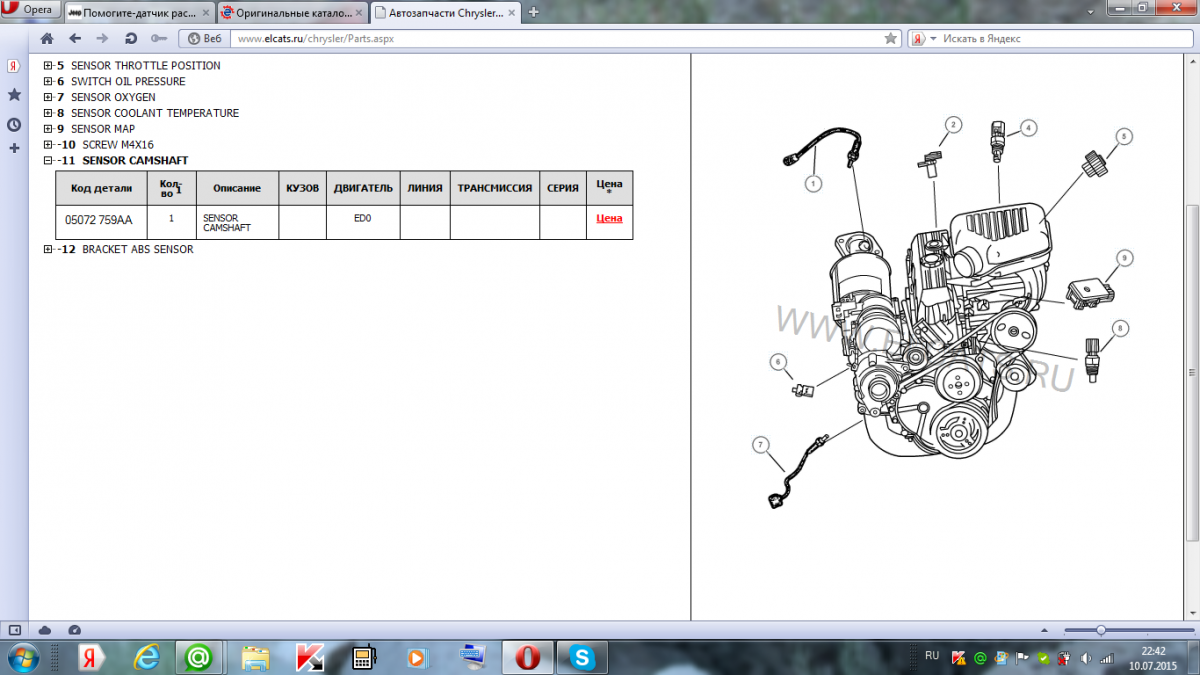

Обращаюсь с таким вопросом, WRANGLER 2002 2.4 (модельный 2003) не заводится, ошибки самодиагностики показали - P0340 Неисправность датчика распределительного вала,P0320 Неисправность цепи распределителя зажигания. Пришел заказывать датчик распредвала, продавцы говорят, что на моей комплектации его нет, такое может быть?
Может кто подскажет есть он или нет и где находится.
Заранее спасибо.

Определиться, есть он или нет. Думаю в Сочи есть кто может помочь.
7 471
Написать вин и подождать, может мотор все таки 2.5?
И датчик стоит внутри распределителя зажигания?
56041030
Автомобиль: wrangler
Город: сочи
 мотор точно 2.4 - VIN 1J4FA291X3P324397
7 471
5072759aa
