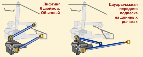

Имхо 3" это и есть комфортный лифт.. Но это пока. Как только себе лонг-армы забабахаю - глядишь подругому запою :lol:
Сорри, а что такое лонг- армы? Видимо ооочень длинные аммы? Как коробка? Ремонтируешь? С твоей машиной и так уже горы покорять можно:)
Автомобиль: Кран Широкий
это длинные рычаги подвески. которые при больших лифтах улучшают плавность хода и дают бОльшие ходы подвеске чем штатные, которые при больших лифтах и так стоят перпендикулярно кузову, что негативно сказывается на управляемости и комфорте.
http://claytonoffroad.com/product_info.php/cPath/20_54/products_id/118 - пример лонг-арм кита
вот здесь хорошо написано http://www.jeep.avtograd.ru/Cherokee/chassis/lifting/LCA.htm
