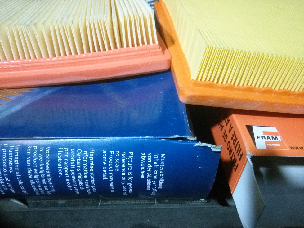

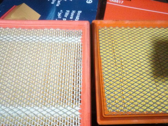

Два фильтра для сравнения:

А что д.б.видно в результате сравнения?
Ставил любые и дорогие и нет.Разницы никакой.Джапанпартс только совсем отстой,даже в короб не влез(из за высоты крышка не закрывалась).

У Фрама явно "гармошка" плотнее, бумаги больше...

Нулевик работает по принципу пропуска воздуха в псевдотурбулентном режиме мимо очень липкой поверхности (к которой собственно и липнет всё). Без помывок спецжижей от уловленного мусора + обязательной пропиткой (и поддержание этой пропитки по мере высыхания) - не работает (и делает сильно хуже - потому как в непропитанном виде не фильтрует нефига). Вот и вся любовь.
Площадь мембраны у Фрама явно больше - что уменьшает сопротивление потоку. Актуально на дизеле - на обычных бензинках нужен просто чистый фильтр приличного производителя и замена по мере загрязнения.
Может увеличивает?

Площадь мембраны влияет только на пылеемкость фильтра, т.е. на частоту замены.
Сопротивление зависит от пористости (скважности) мембраны, ну и от степени ее убитости.
Собственно, для турбодизеля это самый незначительный параметр.
Главное - эффективность фильтрации.
Еще для дизеля, да и любого другого двигателя, желательно в фильтре наличие металлической сетки, которая при разрушении фильтра не даст его компонентам улететь в мотор.
Сам я юзаю дешевые Filtron-ы, с заменой каждые 5 000.

бОльшая площадь поверхности с одинаковой проницаемостью уменьшает сопротивление. Наподобие трубы потолще.
Пористость для простоты считаем равной - всё равно измерить её в бытовых условиях нереально.
Повышенная пылеемкость - приятный бонус.
А вот подробности про дизель - это пожалуй разбирайтесь сами (без меня) - зря я про него вообще упомянул...
Не прав ты тут,Николай.Уж извини.Смешал все в кучу.
В данном сл. сечение отверстия в обоих фильтрах одинаковое.И большее колич.бумаги(будем считать пористость одинаковой) в одном и том же сечении УВЕЛИЧИВАЕТ сопротивление потоку.Все просто и не надо лезть в дебри.
Если в тот фильтр всунуть в 5 раз больше бумаги, у него что,в 5 раз уменьшится сопротивление потку?
