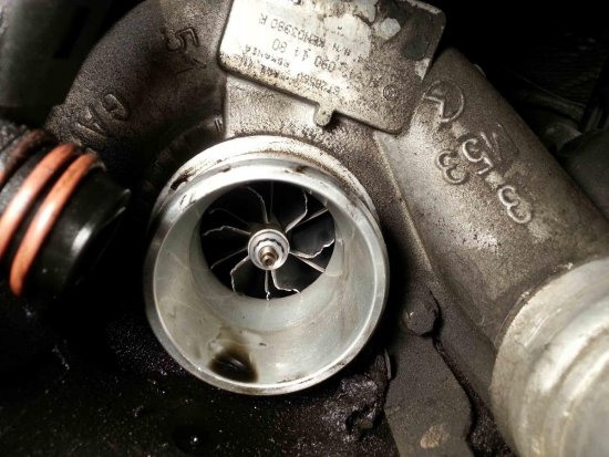

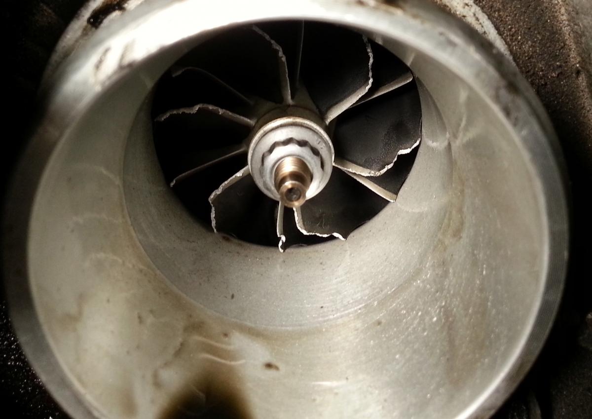

Сегодня менял топливный фильтр и сняв воздушный патрубок на вход турбины - увидел следующую картину(см. приложения)
Люфт у турбины имеется. При этом турбина работает, двигатель в целом работает хорошо.
Означает ли то, что крыльчатку турбины стало так кусать/крошить -смерть турбины? Просто никогда с турбинами дела не имел, но как мне кажется - если отколется приличный кусок - он улетит в цилиндры, со всеми вытекающими последствиями в виде капиталки поршневой? Или же турбины так постепенно и умирают, и бояться нечего и можно просто ездить пока совсем не накроется(маловероятный вариант) ?
И ещё вопрос - такое чинится или лучше сразу искать новую турбину?
Заранее спасибо за помощь!

Люфт вверх/вниз или вперед/назад? у меня есть вврех/вниз, тут писали парни что допускается небольшой,а вот вперед/назад нельзя. судя по фото когда то был порван воздушник? крыльчатка порепана песком

Машина у меня меньше года, воздушный фильтр поменял сразу же, был он в ужасном состоянии и с краю драным. Каким был предыдущий фильтр - я не знаю.
Т.е. покусанные края турбины - это из-за попадания песка мимо фильтра, в турбину? Выходит это просто песком посекло, а не от контакта крыльчатки с корпусом турбины? Получается, что турбина как бы немного заходит крыльчаткой внутрь патрубка и это штатная конструкция, а не результат износа?

Конечно это следы внешних воздействий, камешки и песок летел, у меня такая же крыльчатка,фильтр был порван у меня сбоку почти весь.
Впереди зазоры минимальны, есть ли ход вперед/назад или какой либо еще? Думаю врядли она еще цепляет за патрубок, было бы слышно при работе. Вообще конечно если деньги есть надо чинить, чинят и меняют насколько я знаю все внутренности. Дефектовка конечно после разборки, там скорее всего есть проблемы и  в горячей части турбины. Но это даже не самое страшное и дорогое - надо смотреть выпускные коллектора и состояние вихревых заслонок.
Фильтра надо покупать с металлической сеткой, впаяной в окантовочную резинку сверху.
Если найдешь кто тебе пропишет параметры работы актюатора турбины после замены картриджа - меняй его, обойдется тыщ в 15+ прописка. А если не найдешь то турба в сборе от 70 т.р., приписывать ничего не надо. Предпочтительней менять в сборе, но тут уж у кого как с финансами.

Пообщался с ремонтниками. Они готовы от 9к за ремонт и 18 за замену крыльчатки. Только они работают в чистом виде с турбинами, снять поставить самому. Буду ждать выходных, чтобы поковыряться и снять турбинку. Не хочется рисковать любимой машиной и откладывать такой ремонт.

По фоткам: Прилетел гаечный ключ...
Песок будет так:
http://www.benzclub.ru/forum/showthread.php?t=276428
Далее. В СПб (как и в прочей РФ) нет ни одного сервиса, который отремонтирует нашу турбину. Все картриджи - китай, все мастера - рукожопые уроды. Никто не знает и не умеет настраивать актуатор.
Отсюда - берем восстановленный девайс у гансов (если жаба душит), либо берем новый девайс в сборе. Ставишь сам, либо в гараже у дяди-пети, потому как гарантию приличный сервис дает только если ты заодно махнешь выпускные коллекторы у них. Такие дела, брат - дизель...
