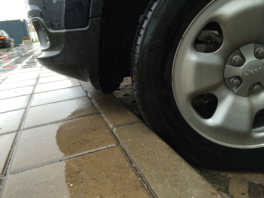

ну и самое главное, угол ближнего света. низкопосаженным водителям не всегда нравиться :( к тому же машина была загружена солеными помидорами и арбузами, и немного присела жопой. надо делать корректировку ближнего света.
ну и собственно причина №1 почему ставились пружины. раньше брызковик лежал на этом бордюре.
