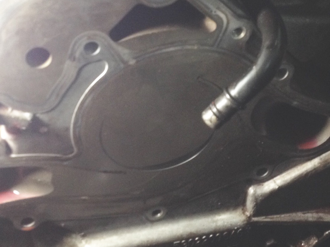

Вон след полукругом от крыльчатки

А какие предпосылки были к замене? Как получился такой след на Ваш взгляд?
Автомобиль: (WK2) 2010 5.7
Город: Коломна
А помпа подтекала через сальник чуть-чуть. Просто иногда были еле заметные розовые подтёки. При этом уровень был в норме (я каждую неделю пузико ему чисал на яме). И так около года.
А тут эти морозы! Перепады температур на улице... Появился посторонний звук, не громкий, но появился. Как будто отломалась одна лопатка и куражится внутри. НЕ громкий! Плюс помпа уже стала розоветь по периметру.
Прошла неделя и всё! Помпа встряла,(а когда снял она еле рукой проворачивалась) всё вылелось. Благо во дворе около гаража ещё и пока прогревал! А так хер знает как быть в дороге. Только эвакуатор. А след от перекосившейся крыльчатки. Перекосилась думаю от уже плохого, но ещё рабочего сальника. Плюс натяжение ремня. Вот и прошкрябала борозду. Сальник потёк, значит уже что то не так!

Здорово крыльчатка попилила блок, люфт большой на подшипнике?
