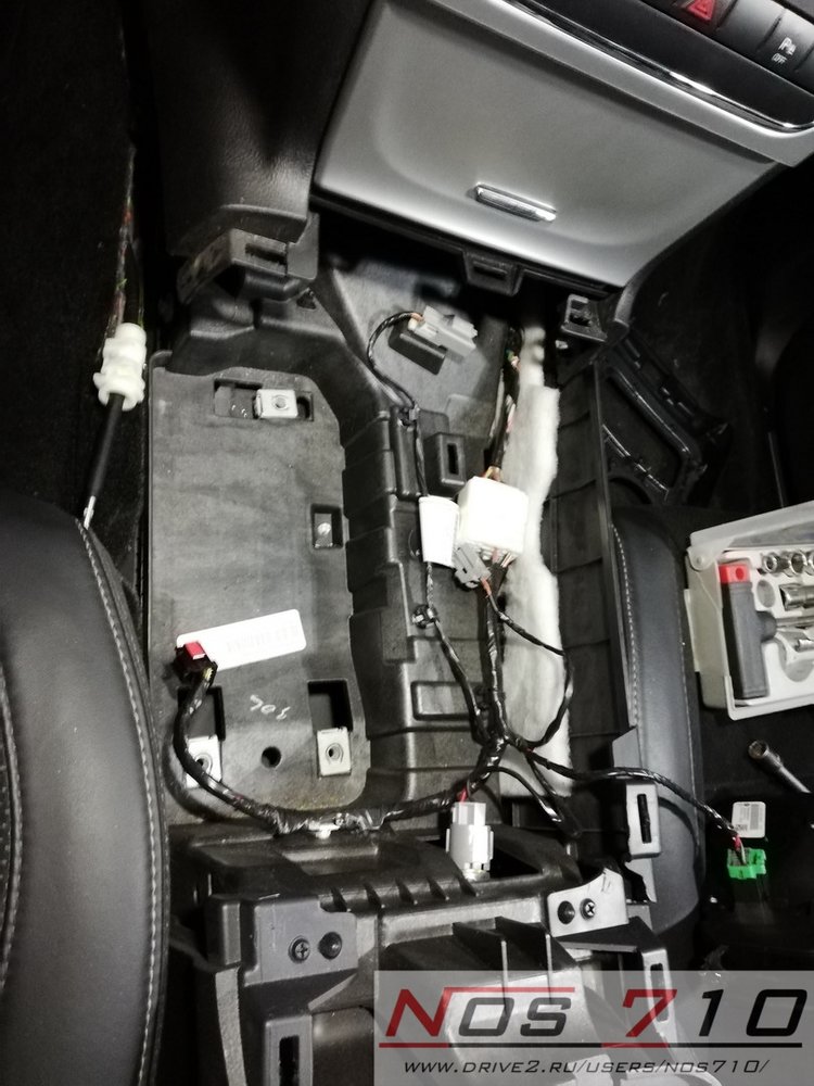

Всем привет.
Долгое время искал, что дребезжит в салоне. Проявляется при определенных оборотах, когда есть небольшой резонанс, бесит жутко. Искал долго, пол тачки разобрал, сегодня наконец локализовал, это селектор АКПП. Дребезжит только в положении D, прям очень сильно, в других положениях не дребезжит.
Может было у кого, разбирать смотреть его, что там может дребезжать есть мысли?
Видос чтобы было понятно о чем речь
528
Автомобиль: 2012 WK2 SRT8
WH 4.7 2006 Limited Был
WH SRT8 2008 Был
Город: Мск
Никто не разбирал селектор?
528
WH SRT8 2008 Был
Город: Мск
В общем отвечу сам себе)
Весь мозг сломал с этим дребезгом, и в итоге нашел что дребезжало. Это оказался трос коробки, который к селектору подходит. Там, где он подходит к селектору, есть стопор на тросе, который вставляется в корпус селектора. Далее трос идет в пластиковой трубке, которая крепится к стопору на шарнирном соединении. Так вот, видимо, шарнир разбалтывается, и трубка ложится на трос. И в положении D, когда трос максимально выходит из защитной трубки (там есть место опрессовки наконечника и троса) в этом месте трос получается тоньше и дребезжит об пластиковую защиту. Очень неприятный звук. Вкрутил под шарнирное соединение саморез, чтобы зафиксировать его, теперь все тихо.
Вот такая вот нестандартная и геморойная в плане поиска фигня.
Вот это дрючное место
ну и просто фотки как выглядит наш селектор вблизи
