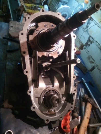

В общем, раздатку вчера перебрали вдвоем с товарищем.
Довольно муторное дело, но тем не менее не так страшен черт...))
Родной мануал по ремонту на англицком довольно хорошо помог, даже без перевода.
Есть несколько подводных камней, из-за которых все вышло чуть дольше, чем могло бы...
Во-первых, крепление самой раздатки к АКПП. Там есть одна очень вредная гайка, к которой подлезть можно только сверху-справа обняв рукой всю раздатку. И места, чтоб шевелить ключом - ваще нет. Пока пытался в неудобном положении сорвать гайка головкой с маленьким воротком, натренировал себе палец шаулиня. Теперь я на нем одном отжиматься могу...
Но, как оказалось, можно было чуть облегчить себе жизнь, если примерно на сантиметр опустить подрамник чуть открутив два болта его крепления. Тогда появляется место, чтоб засунуть туда два гибких тросика и открутить-таки эту гадкую гайку.

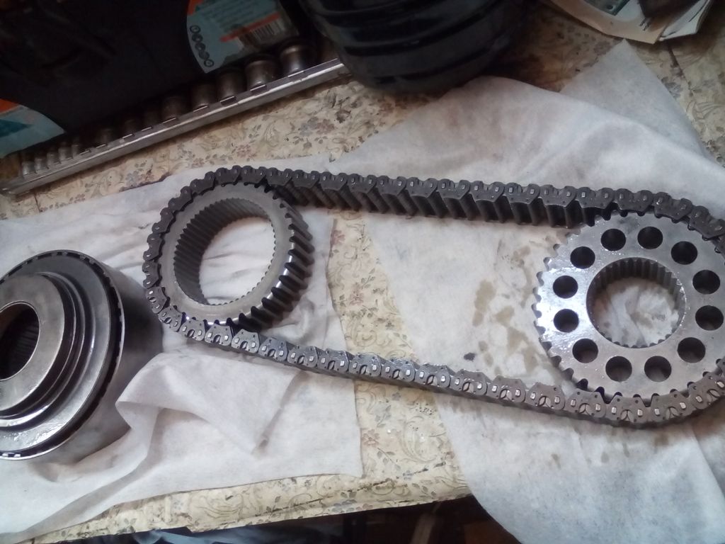

Во-вторых, лучше сразу произвести инпекцию имеющихся у вас инструментов и докупить что-то, если этого нет. Не получится обойтись без удлиненной головки для откручивания хвостовика на задний кардан, мне подошел ступичный ключ от классики на 32 мм. Так же очень желательно иметь съемник для внешних стопорных колец, ибо без него вероятность разобрать и не сломать - очень мала. Плюс желательно заранее озаботиться об изготовлении или покупке приспособы для фиксации фланца, когда вы будете крутить его гайку той самой удлиненной головкой на 32. Ну и совсем хорошо, если бы у вас были оправки для посадки сальников на свои места. Хотя я прекрасно обошелся и без них, с помощью универсальной оправки - куска доски и рукоятки от старого молотка.
В общем, особо ужасного ничего - только терпение, аккуратность ну и некоторая прямота рук.
Только вот у меня не получилось отыскать сальник под номером 05143743АА. Так что его я не менял... А лучше было бы до кучи махнуть еще сальник 05143714AA, на выходной вал к коробке, но нем я как-то не позаботился заранее...

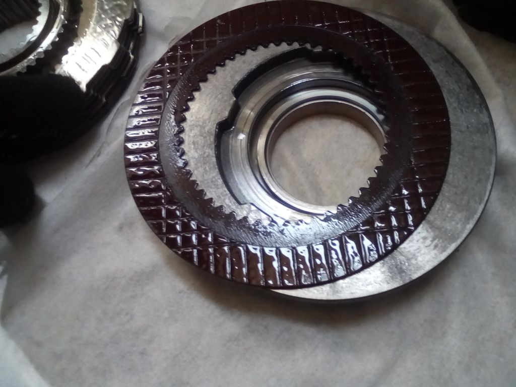

В целом, состояние внутренностей мне понравилось, сколов, выработки или следов явного износа я не нашел. Хотя... Залазил в подобный агрегат первый раз, так что допускаю, что просто не знал на что смотреть))
Изменено пользователем Umnik777
