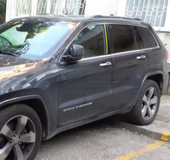

Пол-года назад меняли внешный стальной панель водительской двери (царапина была)...
Дверь разбирали.
Сейчась увидел, что пластиковый панель на водительская дверь открылся на 4-5 мм (и то в передная часть - к набегающему потоку).
Резиновое уплотнение которое к стекло, уже начало заходить под етот пластика... Место отмечено желтым цветом...
Так-же верхное уплотнение двери (то, с хромом) тоже начало отходить от двери в етот участок...
Грешу на неправильный монтаж или сломаные защелки...
Сможете ли подсказать как крепяться детали в етом участке (схема двери?) ?

Жора, у меня, правда на дорестайле, через месяц после покупки начала отваливаться эта панель, при чем с обеих сторон
Она не пластиковая, а металлическая. Там направляющие и двухсторонний скотч
Одну сторону аккуратно оторвал, все обезжирил, чем-то помню мазал, каким-то праймером, хороший счотч и наклеил, все держится уже почти три года.
С другой стороны аккуратно снять не получилось, загнул, купил новую и приклеил, она не очень дорого стоит

Если клеится, то все понятно - будеть заниматься сервис по гарантии...
П.С. да что феном - вот уже лето наступает - машина прогревается до +80С :)

Феном погреть надо чтобы лучше отклеилась ,и леской толстой подцепить и тянуть медленно.
Согласен, вторую леской и снимал
