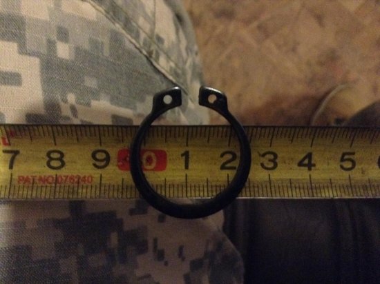

Не уверен, что правильно сформулировал название темы, но суть вопроса такова: при включении передачи (любой) заедает и плохо (либо туго, либо с опозданием) возвращается назад кнопка (клавиша?) включения передач.. Бывает не отщёлкивается вовсе. При этом ключ из зажигания не вытаскиваеися...
После покупки авто в пепельнице нашел стопорное кольцо (на фото оно)
Вопрос:
могло ли это кольцо быть забыто теми, кто лазил в "ручку"?
Если кольцо не из этой оперы, где искать, как устранить трабл?

У меня примерно такое было,западала кнопка,разобрал,оказалось что сломалась ось вращения самой кнопки,пришлось заказывать с разборки полностью ручку,по другому решить не удалось.Стопор похоже от оси самой ручки(точно уже не помню).С уважением.

Спасибо, мужики! Значит мыслил я правильно)).
