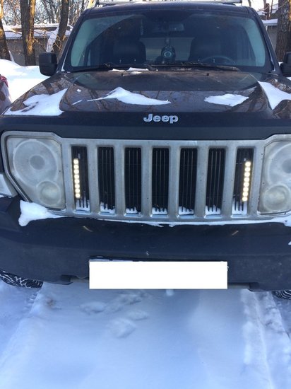

У меня несколько лет назад включали ДХО у диллера, но некоторое время назад, уже у другого диллера, перепрошивали комп и эта функция слетела. Сколько потом не пвтались её включить, не получилось. Недавно менял радиатор АКПП и соответственно снимал бампер, решил по случаю заколхозить выносные ДХО. Работают полностью автоматически. При включении зажигания загораются, при включении габаритов, или ближнего света, тухнут.

Как снег счищать, бывает все заметет и замерзнет? Неудобно для зимы, а в остальном на любителя колхоза.

Трипер а не ДХО, простите за мой французский.
Просто испортили машину.
Я бы сделал так: возле самой фары разрезал один провод на туманки или ближний свет, поставил реле, подключил управляющий провод к зажиганию, при включении зажигания загорались бы одно из этого. Но еще лучше- купил бы ходовые огни с блоком управления, который зажигает их только при заведеной машине, при напряжении генератора 14 вольт, использовал бы только блок для управления того же реле, остальное выкинул, тогда было бы совсем супер, сделать это для меня как два пальца об асфальт, но мне этого не надо, я езжу не включая свет, за три года остановили только раз, ремень и свет, просто поговорили, никакого штрафа. На трассе включаю в целях безопасности.

А мне нравится! Хотя на счёт снега могу согласится, зима покажет.
нужно включать туманки или ближний свет
Я сделал через "обратное" реле: "+" с замка зажигания; "-" с включателя ручника. Включаю зажигание, завожу машину, снимаю с ручника- ДХО включаются, ставлю на ручник- выключаются. Как-то так.
 Вот именно, что ничего не надо включать, все происходит по умолчанию, уже многим так сделал на разных машинах. Только себе не хочется, мне просто это не надо, не люблю машины со светом.
А чем вариант с разрезанием проводов от фары отличается по алгоритму работы от моего?
1- Не надо сверлить бампер
2- Не будет проблем со снятием решётки радиатора
3- Внешний вид машины не изменится
4- Огни будут расположены шире, чем на дополнительных.
