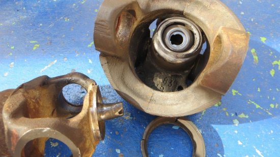

Всем привет. возникла у меня проблема. Появился определенный стук и вибрация на руле при  90 км.ч   Решили , что дифф передка. воткнул другой бу шный мост.( перед этим смотрели на состояние шестерен, крутили--он открыт был) Стук не прошел. Снял кардан , без него стука нет. Воткнули 242 бу раздатку( (стояла 249). на всех режимах  едет , конечно кроме Fultime, понято ---без кардана.  Обрадовался , поставил кардан .  и все тоже самое.  Теперь , кардан искать?  Или все же совпадение с мостом как и с родным  и лажевый попался?
У кого какие идеи . заранее благодарен.

Вот где причина .Я и не знал, что там есть этот дурацкий шарк

самый бестолковый узел.....  три раза менял хватает на год или меньше...... решение простое ....нужен знакомый сварщик и токарь..... выкинул внутрянку шара и на плавил центрирующий вал затем работа токаря.... загнал плотнячком со смазкой .... уже лет 7 как забыл про этот узел......
