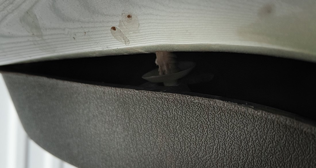

По периметру и в центре саморезы. Сама обшивка держится внутри на белых пистонах одноразовых, но если аккуратно снимать, то несколько раз использовать можно.
Но это для гранда в кузове WK/WH
