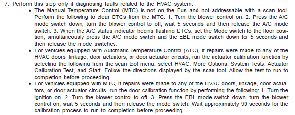

Подскажите может есть какая то адаптация заслонок в мозгах? как ее скинуть?
страница 1400 мануала...

а если нет со сканера доступа к модулю? или у меня нет же автоматического климат контроля поэтому и нет доступа?

Я бы попробовал откалибровать для начала:
1. Поверните зажигание в положение ON.
2. Поверните регулятор вентилятора в положение OFF.
3. Нажмите и удерживайте кнопку “Заднее стекло разморозка” и включите вентилятор. Подождите 5 секунд (пока кнопка не замигает) и затем отпустите кнопку “Заднее стекло разморозка”. Подождите примерно 90 секунд до завершения процесса калибровки.

я правильно понял что эта мелкая плата внутри и есть блоу управления климой? никаких отдельных блоков нет?
для наглядности
A/C Heater Control - это и есть HVAC
