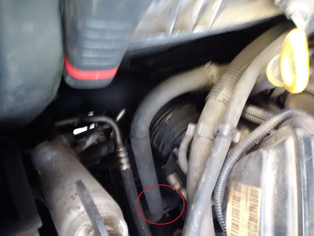

Недавно заметил, что мотор спереди внизу со стороны пассажира весь загажен маслом, но не могу понять откуда сопливит... Вокруг генератора все мокрое, боюсь ему капут скоро настанет. Почитал форум, но ничего похожего не нашел - патрубок турбины не течет, вокруг маслозаливной горловины тоже сухо... Есть подозрения на патрубок, который на фотке в кружке, хотя он ниже генератора, который тоже целый загажен... В сервис записался, но ждать две недели, поэтому любым мыслям по этому поводу буду рад :)

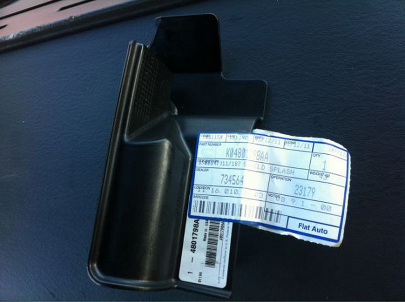

Резиновое прокладка на маслозаливной пробке давно менялась? На генератор есть специальная пластиковая защита, покупается отдельно. Номер прокладки - 05080088AA. Номер защиты - 04801798AA.
Изменено пользователем Van777

@Van777, Вокруг пробки все сухо и чисто, а такая фигня стоит на генераторе - толку ноль, так как течет видимо не оттуда....

Тогда скорее всего с дроссельной заслонки. Ну и более тщательно осмотреть трубки которые рядом.

@Van777,@up6,  Доброе утро, как вы и предполагали течет из заслонки, там где она с трубой к интеркулеру соединяется...  Подскажите, пожалуйста как это лечится? И откуда там столько масла? Оно ведь наверно и в интеркулер течет?
