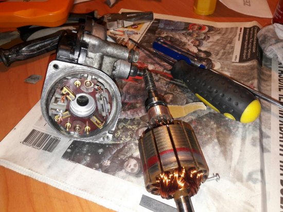

Товарищи, прошу помощи.
Сгнил моторчик передних стеклоочистителей. Сгнила нижняя часть, там где ротор находится и ротор приржавел к магнитам и покоцал их, короче атомная война там.
Купил моторчик от пруля англичанина. Думал перекинуть ротор в свой мотор. Разобрал его, там все в идеале, как новый. Собрал из 2х моторов один. Пошел пробовать и тут непонятка произошла. Мотор только на максимальной скорости крутит, при нажатии рычага для смахивание реле щелкает, мотор не отзывается, остальные режимы так же, вроде все собрано правильно. Коллектор где щетки зачистил, щетки сами живые, все контакты почистил.
Пробовал обратно собрать праворукий мотор, при этом наоборот максимальная скорость не работает, остальные работают, но как то неадекватно.
Рабирал его, все проверял, все ок внтури. Зашел в тупик, что не так? есть мысли? Может хитрость есть какая при сборке?

вот так мой мотор выглядел

Щетки которые строго перпендикулярны (в одной плоскости) - это малая скорость, боковая клемма с той что дальше от неё дает ускорение. Одновременно ускоренную и нормальную включать нельзя - нужно или-или.
Это голая электротехническая часть была.
А дальше от полярности будет направление вращения.
Проверяйте прямым подсоединением питания с аккума.
По идее - англичанковый мотор должен крутится в ту же сторону что и наш - иначе не нужно было бы городить зеркальный корпус. А вот подсоединение щеточного узла к остальной электрике в самом корпусе может сбоить/не совпадать - ещё одна вероятность проблем.
В принципе не вижу ничего невозможного, но нужно доскональнее сравнить роторы и подумать о том, чтобы оставить щеточный узел от европейца.

Я все оставил от своего мотора, только ротор и крышку в которой он крутится заменил.
Одна щетка это минус, две другие плюсы, низкая скорость и высокая.
Изменено пользователем nos710

А каким образом получается низкая скорость? меньшее напряжение?
2 376
Автомобиль: в подписи
Низкая скорость - противолежащие щетки 12 вольт, ускорение - одна щетка со сдвигом и снова 12 вольт. А разные скорости выходят из-за особенностей коллекторного двигателя постоянного тока. Все двухскоростные моторы постоянного тока в авто так делаются. Полную физику процесса думаю не нужно ;)
Значит где-то неконтакт и на щетку малой скорости не доходит с разъёма напруга. И при этом все режимы с малой скоростью маха не будут фурычить.

Да весь его прозвонил, везде контакт есть... пробовал вчера напрямую на контакты 12в подавать. На щетку высокой скорости подаю, крутит, на щетку медленной гудеть начинает мотор и не крутит
А, если, на две сразу?

Ещё у вас магниты смещены. Полюса магнитов разные (положением относительно щеток) у моторов - соответственно угол между щетками и полюсами неверный. Кажется, идея пересадки сдохла не родившись...

Я собирал обратно праворукий моторчик, там наоборот, максимальная скорость не крутит, а медленная работает. В чем дело?
И не могу я понять, как получается разная скорость, первая и вторая. Что на одну щетку, что на другую подаются те же 12в, почему скорость вращения мотора при этом получается разная?

Потому что на обмотках ротора увеличивается ток, что дает бОльшую силу и как результат - бОльшие обороты. Это если вкратце. А ток увеличивается из-за приложения напряжения к другим контактам коллектора - схема коллекторных обмоток довольно хитрая, перекрестно-переплетенная, потому так получается.
Полную теорию коллекторных электродвигателей постоянного тока пожалуй изложить можно - но во-первых долго, а во вторых - есть специальная литература где язык изложения прямее и подробнее.
По праворукому - что-то собрали не так, например перевернули корпус на 180 градусов.
Вот эта мысль оказалась ключевой, большое спасибо, повернул крышку с магнитами как это было на леворукой и все заработало, обе скорости работают как надо.
