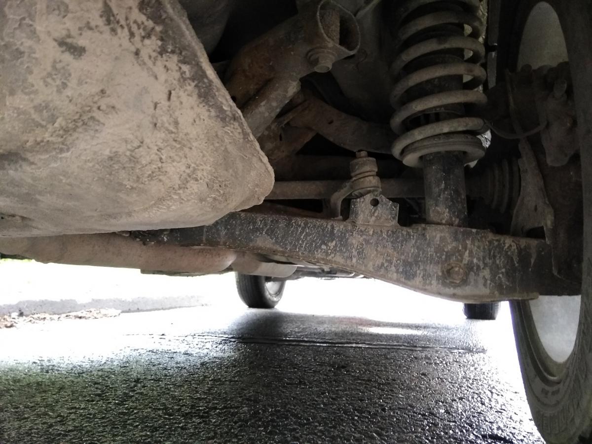

Недавно появился громкий скрип в задней правой части автомобиля. Заглянул туда и увидел такую картину...
Первый вопрос - не вижу, чтобы стабилизатор крепился к нижнему рычагу... Меня глючит или он не закреплен?

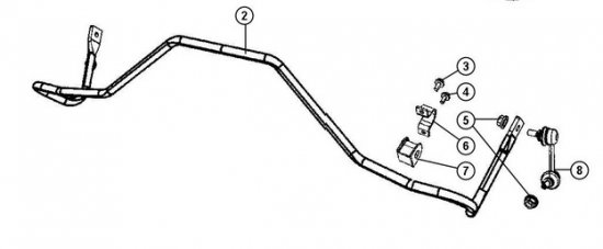

Второй вопрос - посмотрел как выглядит задний стабилизатор в мануале, мои тяги стабилизатора сильно отличаются от каталожных. В чем подвох?

Не глючит.
В чем подвох?

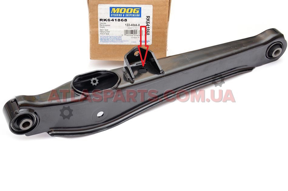

У вас что-то типа вот этого стоит
https://www.ria.com/jeep-compass-patriot-dzhyp-kompas-patryot-2011-2012-g-stoyka-stabylyzatora-zadnego-29758712.html
И закреплено оно через отверстие в рычаге, снизу.

Автомобиль: Jeep liberty (Patriot)
А это вообще нормально, что конструкция автомобиля не соответствует официальной схеме? оО
У всех такие стабилизаторы в корме?

Нет, у меня обычные. Может стабилизатор от компаса иной конфигурации по расположению отверстий?
А скрип- втулки стабилизатора.
