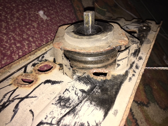

Всем доброго дня. Снял запаску, а обратно с колесом и без него кручу ручку, а она проскальзывает, я так понял слетел тросик. Залез под джипа, пытался разобрать, открутил три болта, а она не снимается, может кто разбирал, что там еще держит? Или дернуть сильнее?Тему не нашел.

Три болта и все,  больше её ничего не держит.

Еще как держит... Надеюсь не ржавчина. Грубой силой боюсь, лежу, ломаю голову...

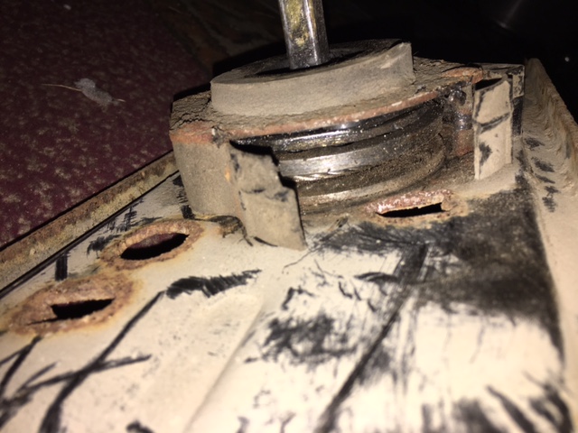

Там по периметру от тросика где-то см по 5 есть еще 4 болтика,их открутишь и тогда снимается вся панель,потом спилишь заклепки и разберешь лебедку.Скорей всего,перекрутил трос в обратку,его зажевывает и лебедка перестает работать.У меня такое было,правда,я купил другую(б.у) старая пока в переборке,там просто либо трос заменить,либо отрезать зажеванный кусочек если не большой.Собирал на болтики вместо заклепок

николаич минск посмотри, плиз, у тебя кожух вокруг троса рвало как у меня? Наверное тут проще купить б/у тоже...

Ну да,тут проще заменить,к тому же цена не оч. высокая,по крайней мере у нас была.

На wh точно так же порвало кожух. Мне Витаха19 переделал. Спроси у него как. А получилось так, потому что когда то ты опускал лебедку без колеса, не вытягивая ее руками.
