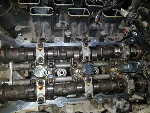

Спасибо всем откликнувшимся, сегодня решил снять обе клапанные крышки и отдефектовать , развеить так сказать сомнения, глянуть на рокера и состояние распредвалов. Машина уже 2 дня стоит на приколе, не стал эксплуатировать до выявления причины, завел, сижу грею, вдруг вылез чек, решил все таки в 3 раз доехать до диагноста дабы убедится в своих сомнениях. диагноста тоже решил испытать третьего по счету) ну мало ли... в это раз коды ошибок запечатлел, и снова все сводилось к 4 цилиндру(обнаружены пропуски воспламенения ) 10-12-2017_15-07-56.zip    . Пока ехал к диагносту вылезло табло с красным уровнем масла , секунду до этого было 74 градуса, встал заглушил-завел все прошло, думаю глюк произошел но на диагностике вылезла ошибка. В общем ошибка по 4 горшку та же что и до замены свечей.  Разбор прошел легче чем предполагал, вскрытие показало что рокера целые , распредвалы целые, на осмотр пригласил опытного моториста-вердикт что дело не в рокерах. Сняли форсунки, завтра отвезу на диагностику, попутно посмотрим катушки, те что еще не менялись на новые, приедут прокладки соберу и поменяю масло в ДВС, сегодня пришло заказанное ранее ликви молли 5-20 ....В каждом сервисе все обхаили меня на тему что лью совсем не то маслице....лил тот же бренд 5-30. Не хочется пока думать на цепь, пойду пока от меньшего.
Сальничек тоже под замену, стоял на левой крышке, думаю повредил сам при съеме.

Вы распредвалы сняли на левой гбц??? Левая по ходу движения а/м!!!!
5 651
Судя по фото, вы их не снимали...
тогда как вы поняли что рокера целы??
Не трогайте форсунки, с ними нихрена не бывает!!!

Вот и я вчера в сборе только нашел, за 10200) поеду сегодня по магазинам искать замену.... Что хочется сказать, проблему с машиной устранил еще в понедельник, не писал -боялся сглазить)) третий день, полет нормальный))) В тот день при разборе не нашел головку выкрутить свечи посмотреть что стало с ними после недели эксплуатации, в понедельник с утра первым делом купил головку и полез...... Ни одна из свечей не была закручена!! только наживлена по резьбе,   мат был продолжительный , успокоившись решил собрать все на место , за 1,5 часа собрал по ускоренной схеме (без установки шумового экрана и крепежа клипс проводов в свои гнезда...очень уж хотелось завести...Машина урчит как и прежде , на радостях поменял ей масло ( старому еще только 5000км)) залил в этот раз 5*20 с температурой замерзания -49, холода наступают. В прошлую зиму когда неделю стояло -50 экспериментов с маслом было хоть отбавляй , на работе все мужики наливали свое масло в бутылочки и на мороз ,мое ликви молли 5*30 сдалось как и написано на 40 превратившись в желе, машину тогда даже не заводил.  Ну что сказать про сервис где меняли свечи и приговорили цепь-попахивает разводом.....
