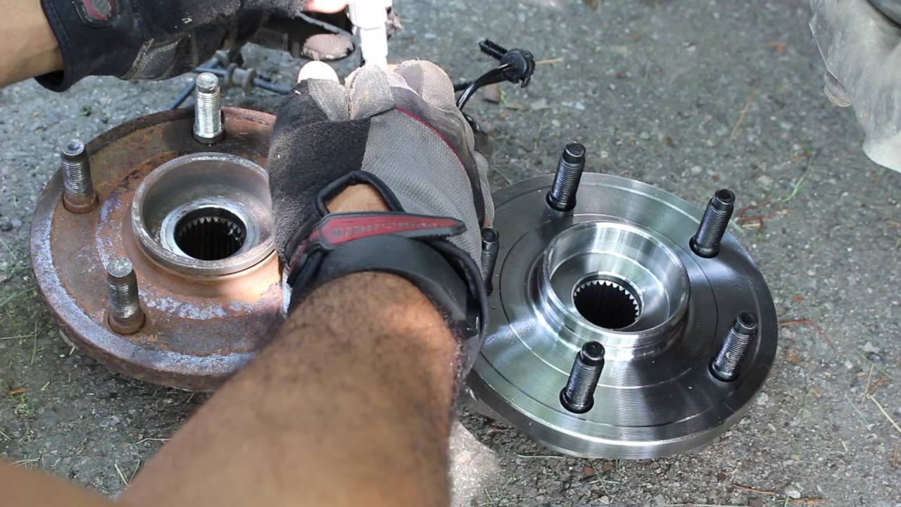

Для чего ети резинки под тормозного диска к центральная втулка?
Вот здесь на фото из нета видно вроде посадочное место ети кольца:
При замене колеса их убрали шиномонтажники, но все таки думаю, что хоть и ети резинки неплотно сидят на место, то наверно производитель имел какая-то идея с ихний монтаж :)
Поетому:
1. Сможете ли подсказать для чего их поставили там?
2. Какие параметры у етой резинки (одна из них порвали)...
P.S. Наверно надо было запустить ету тему в Технический раздел - извиняюсь (пусть Модераторы перебросят ее там если считают, что так будеть правильнее) :(

1. Первую версию уже высказали. Сам в ней сомневаюсь - при сборке диски могут упасть с 4 ступиц, а резинки стоят только на двух - на задних. Моя версия - чтобы меньше ржавчины и продуктов износа попадали между тормозным диском и ступицей, из-за чего диск потом демонтировать тяжелее.
2.  Диаметр на миллиметр-два меньше диаметра ступицы в этом месте, диаметр самой резинки около 3 мм. Если порвали - подходит резинка от масляного фильтра бензинки 3,6. В идеале, конечно, ее бы диаметр уменьшить на пару миллиметров, но и так она вполне нормально заменяет оригинал.

Спасибо ! Да, вроде и австралийцы так утверждают - для удобство при сборки... Указывают размер 68х3мм...

Сегодня поставил новых - 68х3 - VITON (более температуростойкий материал - до +220С)... Встали как родные :)
'Оригинальные' замерили - уже были 75х3 (разбухли здорово) :)
