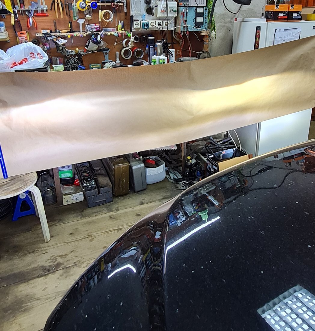

На фото слева ксенон, справа - LED.
Думаю к штатному ксенону встречные водители относились менее дружелюбно... и светит он выше, и верхняя граница слишком размыта.
У ксенона - белее свет?
Да, белее. Может из-за того, что у LED-ов свет оказался чуть теплее, поэтому и дорога видна лучше.
Обочину освещают отлично. У ксенона такого не было.

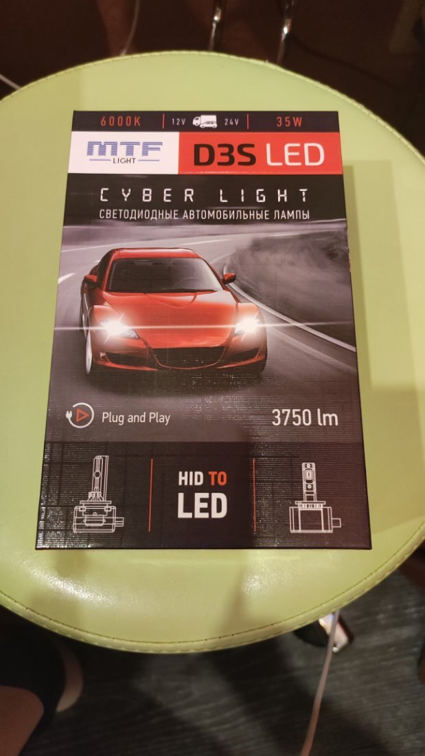

Присоединяюсь с колхозникам. Купил лампы MTF Cyber Light D3S Led. Все время менял лампы ксенон на этот бренд, не подводили. Буду ставить в штатные линзы. По результату отпишусь. Свет вполне устраивает, но иногда хочется чуть ярче.
Сегодня установил, пару лет менял ксеноновые лампы, но честно уже забыл нюансы.
Справа отодвинул блок ЭБУ, рычажок - фиксатор с торца блока розжига на лампе нажимаем вниз. Слева снял корпус воздушного фильтра, рычажок тянем вверх. Не сразу получилось вставить новую лампу точно в линзу, потом включил ближний, и ориентируясь на свет снаружи линзы все-таки вставил. Разъемы вставлял заранее в лампу, провода короткие, но все же позволяют это сделать. Потом все на ощупь.
Свет понравился, ярче ксенона, видно все гораздо лучше. Что и хотел от этих ламп. Надеюсь что прослужат долго.
P.S. Все-таки при езде не покидает ощущение колхоза и что встречке не комфортно, хоть и не моргают. Ярко, но что-то не то. Ксенон светит более ориентировано, именно на дорогу, LED более рассеяно, СТГ менее выражена, но зато очень хорошо освещает обочину. Температура света у ксенона комфортнее для глаз, LED более холодный. Впечатление двоякое, может надо просто привыкнуть.

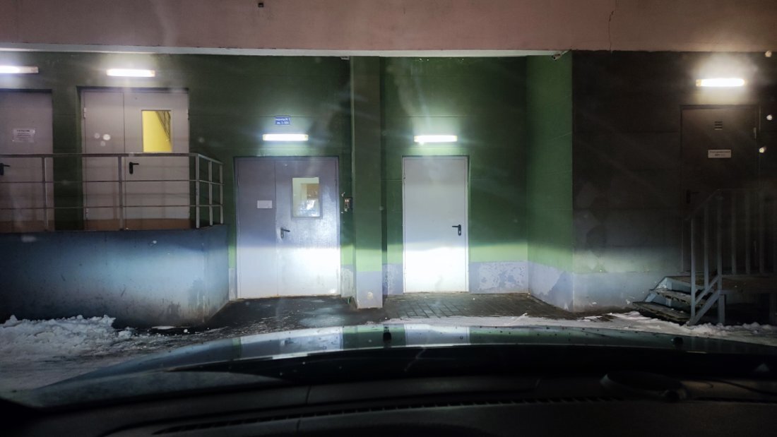

Вот несколько фото, как светит MTF D3S Led. ИМХО, надо чуть ниже делать регулировкой. И немного видео

навстречу самому себе ездили? как ощущения?

18 часов назад, up6 сказал:
Не ездил, специально выложил фото на расстоянии от машины, слепит. Опущу ниже, если будет также, верну ксенон.
Опустил максимально вниз, до упора, теперь нормально, не слепит.

Наверное, тут еще и спектр самого света дает такой слепящий эффект

При установке led в штатные линзы граница света становится на порядок выше. Видно по моим фото, ближний освещает довольно далеко, даже не видно границы. Также как на ксеноне стало только когда опустил винтом регулировки до конца.
