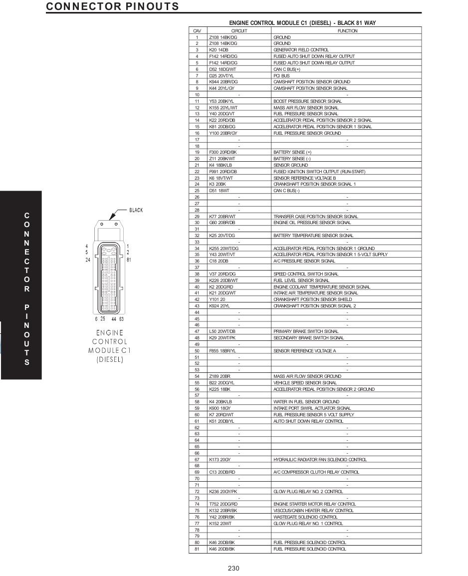

Спасибо. Я так понял без осцилографа их не проверить.

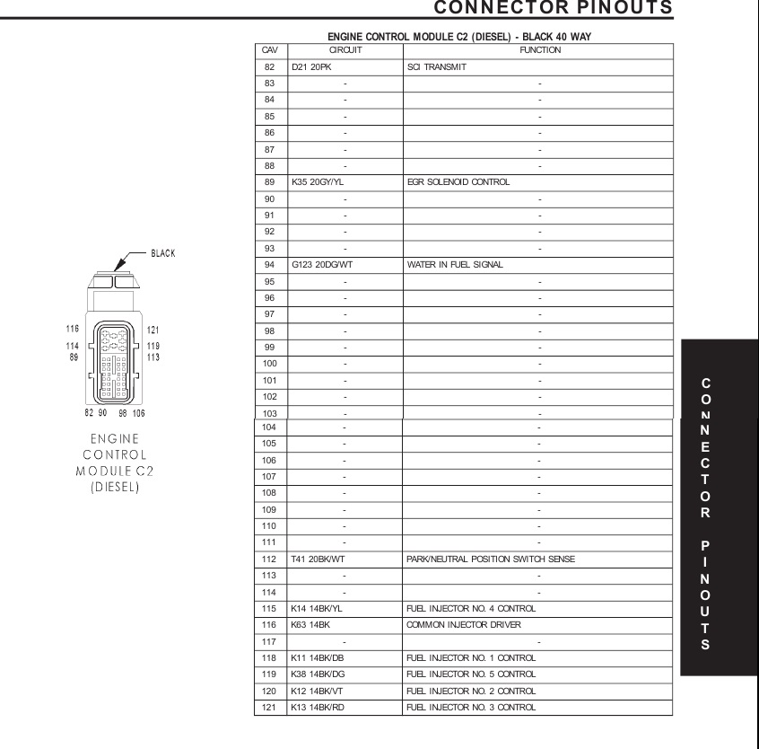

Было. ЭБУ на.....ось. :( . Осцилограф не нужен. Достаточно мультиметра. Прозвонить от датчика до колодки ЭБУ. oejek67 где находятся датчики скинул.
Распиновка вот:
