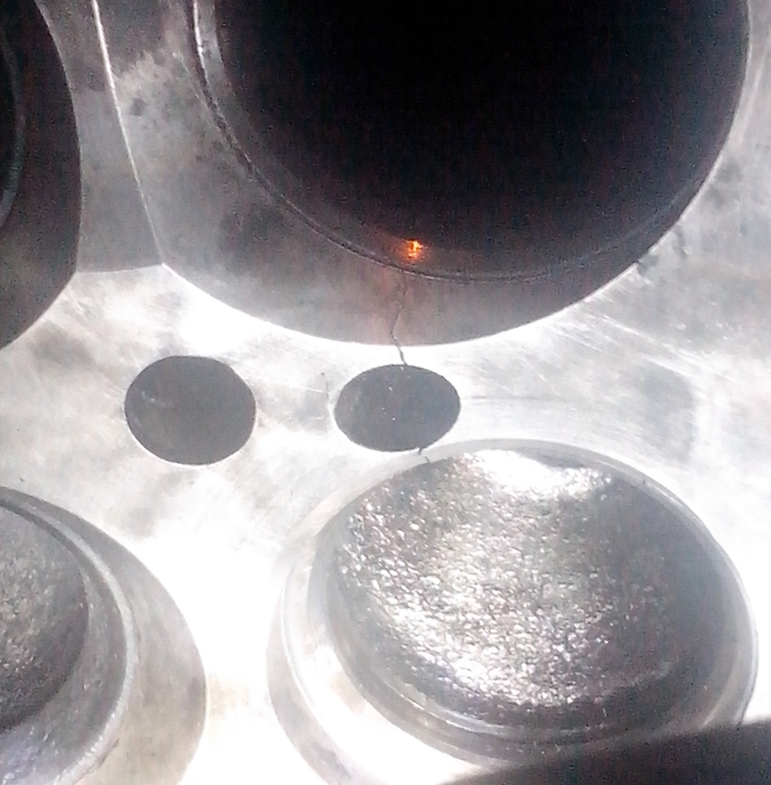

Чистил сегодня ГБЦ и обнаружил такой ппц:
И подобная хрень во всех горшках :mad:
Насколько это плохо?

Очень плохо.
Автомобиль: WJ 2.7 crd 2004\ Touareg 3.0d.2008
Город: Екатеринбург
Это от перегрева?. Тут спринтер приехал с подобным мотором. Поймал клин на пробеге 1100000

Чистил сегодня ГБЦ
Лучше бы не чистил...
