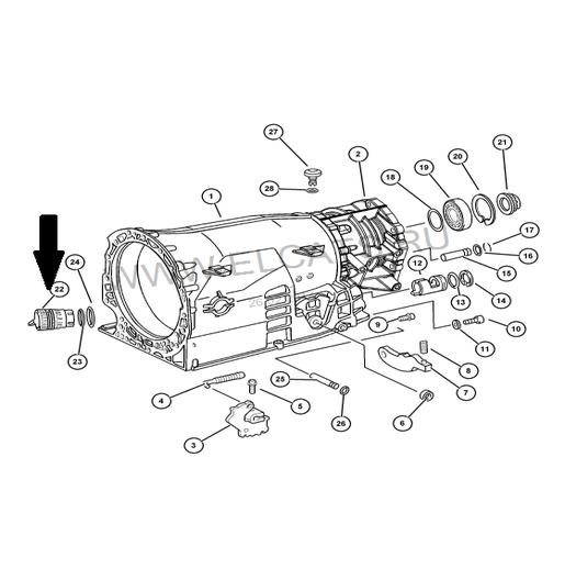

парни подскажите кто знает, прилагаю схемку АКПП там стрелочкой указал детальку №22 ( ну и колечки уплотнения на ней) как эта правильно называется и как её аккуратно - безопасно снять, причина - у меня от туда подкапывает масло. что там за уплотнительные колечки, какие то особые эти колечки , или же вполне доступные в приобретении сходу ?
Продается эта штука в сборе с резинками A2035400253
Безопасно снять элементарно: фишку разъединяешь, там внутри винтик у этой фишки. Откручиваешь, вынимаешь, подтеки масла убираешь, втыкаешь новую, выставляешь уровень масла в коробке и наслаждаешься жизнью

спасибо Саша за подсказку!   у меня вроде сам этот "штекер" целый, но потекло там как то не хило я бы сказал. то-есть вполне возможно просто заменить подходящие колечки силиконовые и всё , правильно понял ? да и вот ещё если снять этот "штекер"  масло польётся много ?
Штекер целый у всех. Ему ничего не бывает. Резинки там текут. Я не стал загоняться с их подбором, купил штекер в сборе с кольцами, цена не стоит головной боли. Масла не знаю сколько вытечет, думаю если на холодной коробке делать может литра 1-1,5 максимум. В общем в тыщу рублей расходов уложишься

Если есть желание можно поипаться с подбором резинок,но сам этот коннектор стоит порядка 500 рублей.Масло не вытечет.Чтобы уже наверняка,можно поддомкратить правую сторону,тогда уже точно капать не будет.Запасись сразу высокой головкой на 7,для откручивания этой штуковины,обычной не дотянешься.
Поменял электроплату и фишку. Никому не советую подбирать на фишку кольца, пока снимал её поломал, еле выдрал клещами. Дешевле купить новый разъем, а то есть шанс остаться пешеходом до привоза запчастей. И как поменять фишку не сливая масло чтоб все четко и красиво было я не догнал

,Я фишку менял-никаких проблем не испытал,снял легко,колечки не подбирал,ставил новую фишку.Правда не припомню,приурочил ее замену к замене масла или нет,но не отложилось,что с этим были какие то сложности.
Я чуть отвертку не погнул. Вытаскивал сварочными пассатижами чуть ли не ногами упираясь. Минут 40. Да еще в яме на стремянке. Вылетела как пуля когда я уже готов был за ломом пойти и через глушитель ее выбить. Новую тоже корячил с приличным натягом
