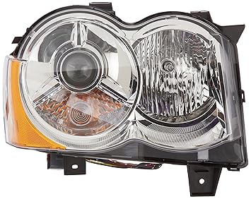

сегодня пришла фара как на первой картинке крепления совсем не те и право лево нет черт знает там в нутри есть моторчик датчик или нет

11 минут назад, vitec116 сказал:
это для американца

Тогда желательно бы фото вашей родной фары.
И до кучи новой, той что "пришла"
Габарит у вас в секции дальнего (европа) или совмещен с поворотом (америка) ?
Крепления в любом случае должны совпадать...

На вашей картинке фара для америки, давайте еще фото "с тыла"

Одна поворот, другая габарит. Уже ранее по картинке понял, что американский вариант.

Габарит у европы в секции дальнего, вот на фото дырки видны в отражателе:
У америки габарит в углу под ближним, там где поворотник:
