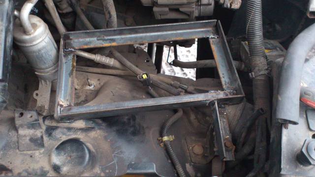

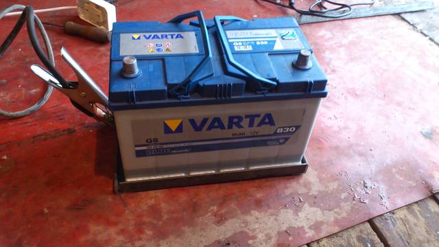

То-же недавно столкнулся с проблемой покупки нового акума, померял старый(не родной 77а) и поехал в магазин по акции(за старый дают от 200 до 500р скидки, дали 400р )) ) покупать новый. Померял почти все аумы имеющиеся в наличии, и вроде как подошла варта 95А, радосный примчался в гараж, ставлю... а капот не закрывается (( Ну точнее закрывается с перекосом )). А Жаба то душит )) 95й уже купил, ехать менять лень, да и клему одну подрал...
Ну и решился на переделку плщадки под акум ))
Выдрал старую площадку(пластик) сварил из 20го уголка подставку с двумя ложноножками )) по новый акум, для углубления ее пришлось крепить слегка под углом, и новый акумулятор отлично поместился под капотом. Единственно, все делалось в спешке, и крепление для датчика температуры акумулятора и блока предохранителей сразу не сделал, теперь ленюсь. Но думаю в скорости доварю пару уголков и все встанет на место. )))
Цена вопроса, 1,5метра уголка 20мм. около 70р.
Варил рамку по акумулятору, дабы не ошибиться )
Это рамка внутри капота, для примерки.
Законченой работы фотки нет, было уже темно...
