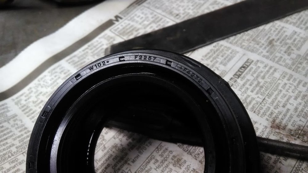

Всем привет! Народ очень прошу вашей помощи (я еще очень новичок в jeep-ах). На моем WJ 4.0 2004 cтоит 242-ая раздатка, у нее на задний кардан вот такой сальник (фото на газетке).  Но по магазинам сальники вот такие: https://avtovopros.by/catalog/salniki_razdatki_jeep_grand_cherokee_wj/mopar_salnik_khvostovika_razdatki_242_231_zadnego_kardana/ или вот такие http://v8spb.ru/brands/view_product/27699 или такие https://jeep-perm.ru/catalog/salniki_razdatochnoy_korobki_jeep/salnik_razdatki_k_zadnemu_kardanu_mod_207_231_242_249_federal_mogul_ak_4370n_04638904/ и они все разные!!! А какой тогда у меня и от чего? Что купить то? Может так быть что у меня стоит просто какой то левак от прежних владельцев? Какой родной? Может есть номер у кого?

По описанию, как и все другие, да для 242-ой wj, но вот по виду чуть чуть всеж не такой(( В итоге это уже четвертый вид сальника для этой раздатки. так какой из них верный? или они все те что нужно и можно поставить любой из этих?

По VIN-у у меня 247-ая раздатка.
А тюнинг никакой не стоит? У вилки посадка скользящая как с завода?
9 часов назад, romldor сказал:
Что не так?

из всех просмотренных, Вами предложенный самый похожий его и куплю. А вообще - они все идут как для 242-ой раздатки! не значит ли это что они все и подойдут, внешний конструктив не так то и важен, главное по посадочным диаметрам чтоб подошел?
Не значит. Раздатки могут отличаться по годам, машинам и т. д чуть-чуть, оставаясь сами собой в корне

Вон оно как. Спасибо! тогда и номер раздатки должен немного отличаться? типа 242.01-ая или 242.151-ая? по ее номеру можно будет найти сальник?
Нет там никаких маркировок дополнительных к сожалению. Поэтому когда был колхоз приходится подбирать на глаз.

Вот же блин(( Буду тогда на глаз. Вам спасибо! Предложенный Вами на вид самый подходящий. Когда куплю обязательно тут напишу итог.

а этот как то совсем не похож((

В 18.02.2019 в 21:42, СашкаМ сказал:
 Спустя месяцы, сальник пришел и вчера был поставлен - да, это оказался он! Спасибо за подсказку.
