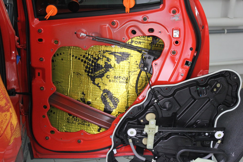

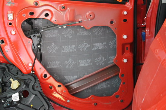

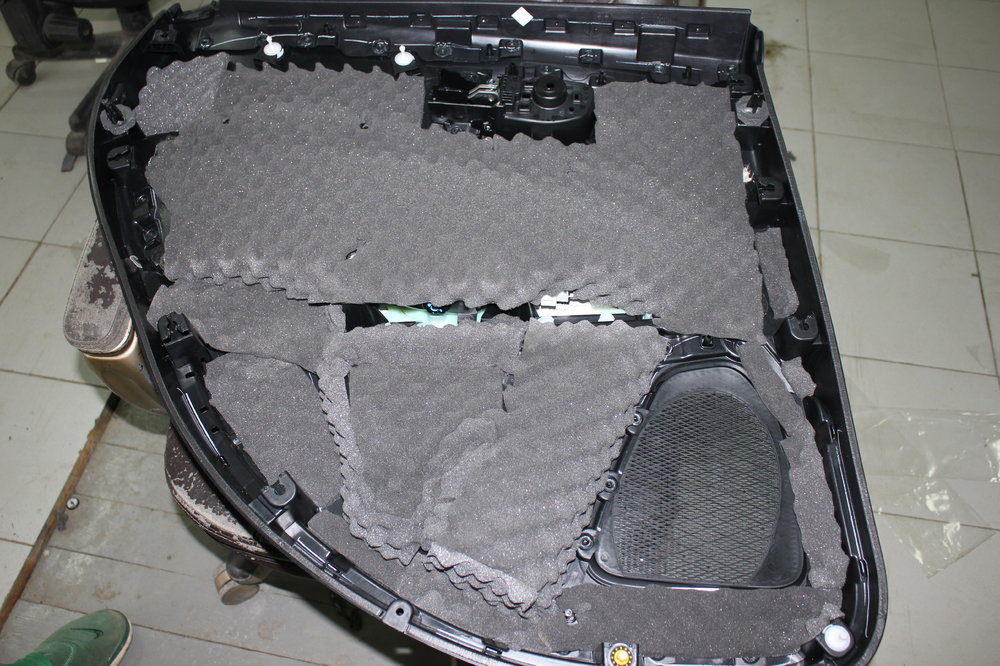

Сделал шумовиброизоляцию дверей и крышки багажника.
на двери пошло 3 слоя, на дверь багажника два.
Материалы использовались фирмы Comfort Mat
1.Comfort Mat G3 (виброизоляция)
2.Comfort Mat INTEGRA (мембранная шумоизоляция)
3.Comfort Mat Soft Wave (шумопоглотитель)
Личные ощущения: в салоне стало тише, звук стал более глубоким, хорошо басит, (как будто небольшой сабик добавился)
Двери теперь открываешь, как у бронированного лимузина-заметно потяжелели.

первый слой
второй слой

третий слой
