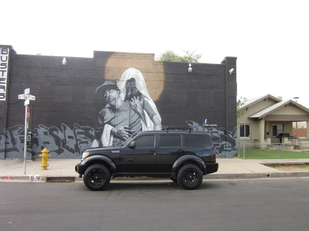

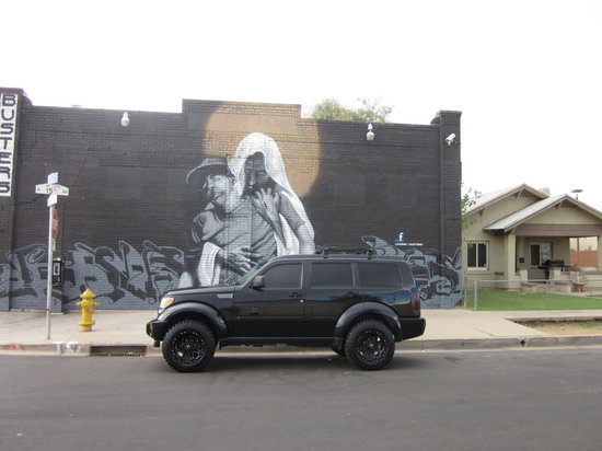

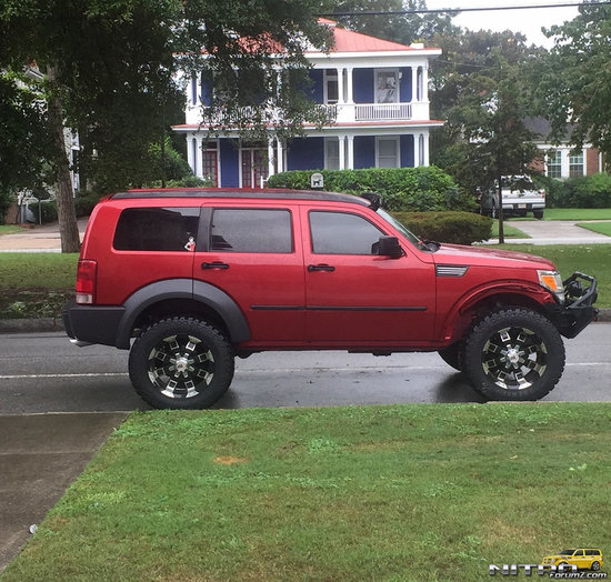

Вообще штатные 29" колеса =  позорище.... "Потолок" простого роста - это 30.5" (к слову, это всего лишь размер штатной запаски на JK).
Вот колеса 30.5 Raceline 17x9" на 245/70R17  Гудричах.
А вот после 4" лифта:
Вот чувачки немного "расширились" и лифтанулись на 4":
6286-2-2011-nitro-dodge-suspension-lift-4-ballistic-hostel-black-slightly-aggressive.thumb.jpg.d2534949498a30482a3fabdcc848172d.jpg
26059-1-2011-nitro-dodge-suspension-lift-4-ballistic-hostel-black-aggressive-1-outside-fender.thumb.jpg.5ac27fe3ca2f0fddc9fb2e57ef0ca33f.jpg
Их размер я не знаю, но есть подозрения, что это те же 30.5, только шире....
У меня сейчас торчат так же, только при этом еще и 32.
А вот товарищ совсем психанул и поставил 35":
68796997_4inchJeepingbyAlLiftwith35Tires-2.thumb.jpg.633af7a59d74cb29d70e2dd8f6e6eb2f.jpg
1650559632_4inchJeepingbyAlLiftwith35Tires.thumb.jpg.a9a25fb2d2cd7026c695ba1d0226d3ea.jpg
Раньше на ютюбе был ролик с его "покатушками", но его он удалил. Правда, я успел его сохранить :)) У меня, конечно, много вопросов к его трансмиссии и 35".
А вот штатное недоразумение на 17" дисках и с бульдозерным бампером и юбкой:
Колеса утоплены вглубь арок на 30 мм....

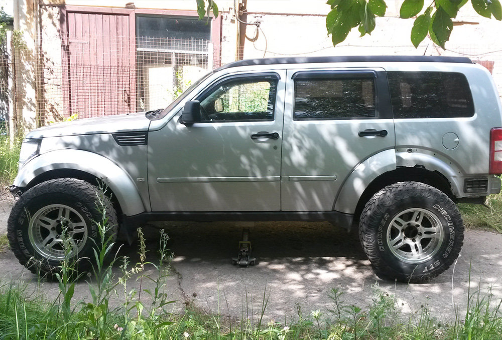

Вот так гораздо убедительней (авто поддомкрачено):
Однако вот проблема:
ВАЖНО: Фото искажают реальную громоздкость колес, тут все кажется вполне вменяемым. В реальности все гораздо более габаритное!
На фото стоят 20-мм проставки 5х114.3 -> 6x139.7 и еще временная фанерная проставка 10мм, чтобы штатные шпильки не упирались в диск. Таким образом, "чистый" вынос за арки = 50 мм.
Если избавиться от 20мм проставок, то тогда торчать будут только на 30мм. Конечно, это тоже дофига, но в этом случае упрощается задача размещения в арках. Без лифта сзади колесо при повороте упирается в кузов в ногах пассажира и немного в кузов под фарой. Подъем на 50 мм немного упрощает ситуацию, но без болгарки не обойтись, в любом случае. Правда, там все можно корректно и аккуратно сделать без каких-либо ухудшений прочности и надежности (под резку попадает "косметика").
Если же от этих колес отказаться, то тогда единственный выход, который я вижу с относительно минимальным геморроем - это покупка штамповки с ET20 с любой разболтовкой, вырезанием сердцевины на координатном расточном, приварка туда нового "мяса" и нарезка нужных отверстий. Потом термичка, шлифовка, пескоструйка и покраска. Но отзывы о подобных переделках как-то не попадались... Подобное не экспериментировал, поэтому не совсем представляю, как избежать уводов геометрии диска при сплошной качественной проварке... Впрочем, микроны ловить не требуется, поэтому, может, и пофиг на возможные поводки, которые останутся после термички....
Но, конечно же, хочется воткнуть именно эти диски, которые на фото.

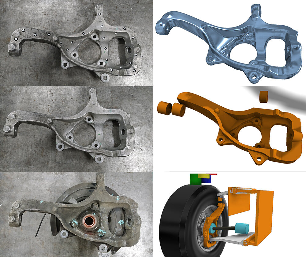

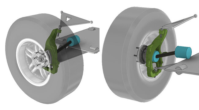

(3) Сейчас в разработке лифт 120-150мм. Непосредственно вот сейчас занимаюсь разработкой новых поворотных кулаков, которые в купе с опущенным редуктором и нижними рычагами (=переваренный подрамник) позволят сохранить штатные верхние рычаги без необходимости разворачивать шаровые  и переносить отбойники.  Основная задача состоит в том,  чтобы сохранить штатные допуски на кастор и сход/развал. А самое главное - обеспечить оптимальный динамический развал в самом широком диапазоне перемещения подвески с учетом лифта. Поэтому проектирование идет в жестких рамках, что непросто... Задача нетривиальная, а также ранее никем не хоженая, судя по отсутствию каких-либо "хвостов" в интернетах.
На текущий момент:
- отсканировал и реверснул штатный поворотный кулак
- контактным способом снял координаты точек крепления рычагов и построил модель подвески. на этой основе спроектировал пилотный кулак.
все параметры гут, в штатные допуски укладывается... но.....
- как раз сегодня черт меня дернул уточнить координаты рычагов - полез повторно снимать замеры и понял, что первоначально я допустил ошибки :((((
сейчас обновил модель штатной подвески на основе новых цифр.
однако неожиданно получил откровенный мусор: колесо почему-то имеет очень большой отрицательный развал во всем диапазоне...
если точки крепления нижних рычагов к кузову на 10 мм внутрь утопить, то тогда все прекрасно.
короче, что- то у меня сейчас не сходится, и где-то точно сидит ошибка. .... завтра подниму машину - еще раз внимательно погляжу...

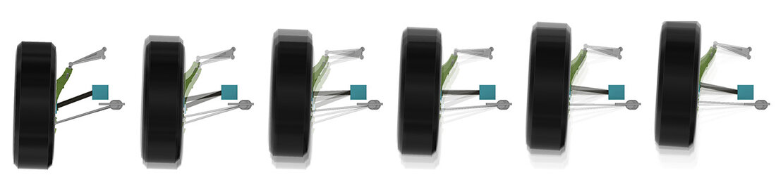

Дело тут вот в чем: верхние рычаги заметно короче нижних, поэтому верхняя шаровая описывает дугу с заметно меньшим радиусом. Из-за этого появляется горизонтальное смещение внутрь => увеличение отрицательного развала.
Установка шаровой вниз и/или установка проставки призвана сделать положение верхнего рычага более горизонтальным, что, в свою очередь, приведет к смещению шаровой наружу => отсюда и уменьшение развала.
Я эту же задачу решу путем изготовления более высоких кулаков. Это позволит опустить колеса вниз, но сохранить исходное положение верхнего рычага в "близком к горизонтальному положению". В общем, у меня есть тут поле для маневра, позволяющее получить оптимальный динамический развал.

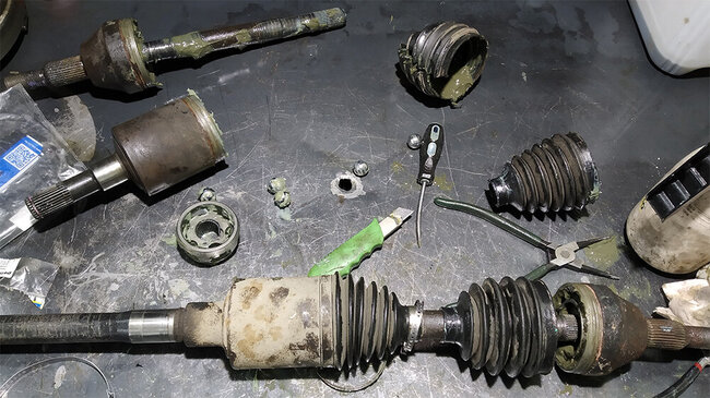

(2) Кроме того, спуск ШРУСов вниз заметно улучшит картину, тк они будут работать уже не на предельных углах излома, а в среднем положении, что существенно продлит им жизнь.
Пишу это, тк только что перебирал привода.
PS.   Кстати, думал, что у нас внутренний шрус трипоидного типа... Оказалось, что это хитрый ШАРИКОВЫЙ шрус с продольным ходом! На втором фото как раз шарики из внутренней гранаты.
(3) Да, есть хорошие новости: нашел ошибку в своих замерах, исправил, теперь 3D модель штатной геометрии подвески адекватна и позволяет доделать пилотные кулаки!

Кулаки задуманы пространственно-сварными из гнушки 4 мм и  внутренними ребрами 2...3 мм. Привалочные плиты 14 мм. Геометрия пока сырая, без какой-либо оптимизации - просто основывался на том материале, который у меня сейчас есть в наличии, и из которого я могу сварить опытный образец. "В лоб" тяжелее штатных (расчетные 6...7 против 3.5 кг).  Топорный стресс-анализ по отдельным точкам удовлетворил, хотя много чего еще нужно допиливать...
Изначально вдохновился ReadyLift'ами (видео с отметки 1:39, не получается вставить сюда с привязкой ко времени) :
Но вот сегодняшние повторные замеры штатной геометрии на подъемнике сильно озадачили, ибо на новых цифрах штатный кулак показывает хороший развал в широком диапазоне, чего на прежних цифрах не было... До этого я делал замеры на земле и на домкратах, что затрудняло процесс, из-за чего были допущены кое-какие ошибки измерений. И вот, помня как раз наш с вами разговор на Драйве, я решил воспользоваться удобным случаем и перепроверить первоначальные замеры... Видимо, не зря!
Сейчас вырисовывается, что штатный кулак + кастомные верхние рычаги = вполне приемлемый вариант. При этом, нету необходимости переносить точки крепления рычагов к подрамнику, что существенно упрощает задачу. Редуктор, впрочем, в любом случае, нужно переносить, чтобы облегчить жизнь ШРУСам. Запасной подрамник у меня есть - завтра буду рядом с ним и, возможно, приступлю к непосредственным работам.
На случай, если по каким-то неожиданным причинам штатные кулаки все же покажут неудовлетворительный результат, то у меня есть отступной вариант с моими пилотными кулаками. Правда, их нужно будет переделывать под новые цифры :(
Сознательно их не выкладываю, тк модель сырая и требует переработки, хотя выглядят очень симпатично. Впрочем, внешний вид - это последнее, что нужно надежному кулаку :))
PS. да, нужно еще убедиться, что диапазон работы нижней шаровой будет находится во вменяемом пределе. Сейчас пока предварительные расчеты показывают, что на моей штатной подвеске диапазон этой шаровой = 31.7 град, а после лифта и переноса ШРУСа он должен стать 34.07 град (оценки по проекции на плоскость перпендикулярную движению авто). Это диапазон предельных отклонений шаровой при ходе ШРУСа на 32 градуса.  Если диапазона будет недостаточно для шаровой, то тогда придется переносить нижние рычаги вниз, и тогда потребуются новые кулаки. Так что их судьба в руках нижней шаровой. Жаль только, что отдельного нижнего рычага/шаровой у меня нет, а с машины снимать больше возможнсти щас не будет :( Покупать только для одного замера что-то больше не хочется.... И так уже кучу  всякого железа пришлось купить...

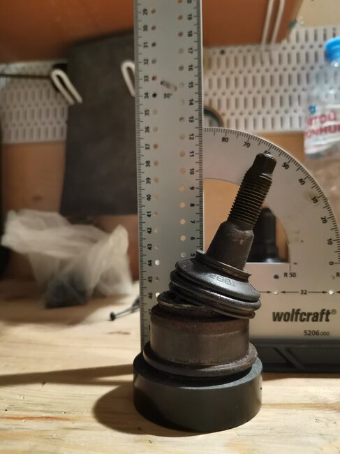

Кстати, может, у кого есть снятый нижний рычаг с шаровой (или отдельно шаровая?????
Снять бы рабочий диапазон отклонений...

9 часов назад, ШВЕD сказал:

По шаровым:
в тюненые верхние рычаги ставят шаровые от тахи.
У JBA есть такие шаровые с увеличенными углами.
ПС:  может проще поискать нечто подобное для нижних рычагов
спасибо за советы :)
seq2008, если не сложно, посмотрите, пжлста,  у себя - вдруг у вас шаровая осталась. тогда размерам был бы признателен.
Про Таху я знаю, муговские шаровые от нее уже взял на заметку.
С нижней придется изучить вопрос. Прошлым летом я запрессовал туда Sidem'овскую шаровую. https://www.drive2.ru/l/539148826288588867/
Полет пока нормальный. Но она, в отличие от той, что по ссылке Хасковода, "равноходовая"...
По поводу осевого хода внутреннего шруса: предварительные расчеты в модели показывают, что осевой ход на стоке чуть менее 10 мм, а если опустить шрус на 30 мм вниз, то при прочих равных ход увеличивается до 22.3 мм. Это при условии, что шрус гнется от  -16 до +16 град, т.е. ход на 32 градуса.
Сегодня попробую замерить реально доступный ход на снятой вчера гранате. Реальные предельные углы на снятой гранате, наверное, узнать не получится, тк граната должна быть поджата в подвеске до реальных своих значений... На столе цифры будут, скорее всего, более оптимистичные.  Но 18..20 град, скорее всего - это реальный предел для внутренней гранаты. Поэтому мои 16 град выглядят правдоподобно, я считаю.

Из подручного для точного измерения ничего не нашлось, но и
не к чему... И так видно,что угол отклонения у мопаровской шаровой
не более 30 градусов (это максимум)

seq2008, большое спасибо за цифры! :)
но на фото, я так понимаю, шаровая от Кащея, а они отличаются от KK/KA - у последних шаровая стоит сверху:
ну хотя бы какие-то цифры, в любом случае, не помешают.
удлинять рычаги не требуется. менять верхний стоит только ради сменной шаровой и возможности изменить угол ее крепления к рычагу. тут можно либо самостоятельно, либо при помощи Аркадия. причем, не дурно было бы придумать еще возможность регулировки кастора и развала прямо на шаровой. когда стоят диски с околонулевым вылетом, то появляется дополнительное место между внутренней стороной шины и шаровой, а это позволит туда какой-то габаритный узел запихнуть.
про нижние рычаги я ничего не говорил - нижние остаются стоком (хотя при острой необходимости можно и нижние рычаги с нуля сконструировать и сварить).
ежели понадобится изменить угол работы шаровой на нижнем рычаге, то я  тогда сначала предпочту изготовить просто новые кулаки с нужным углом наклона монтажной площадки.

 Из дисков R-16 .DOTZ штамповки еtt+13 ,были такие у меня  . Диски МАК ет+20, но их сложно найти,себе год искал.  Устанавливаете шины 245/75/16  и хватит. Лифт подвески нужен минимальный -3-4см. На R 17- полно дисков с разным ETT . Додж Нитро  с двигателем 4 литра, очень хорош.

На 1 рис. ступица, как у меня.
Вечерком могу раскопать залежи и фотнуть
и нижняя шаровая вставляется сверху через кулак в рычаг
Слава DOTZ, теперь дифицит, хрен найти. Проще рога поискать у них +25. А ещё проще взять.... ладно промолчу.
У ТС уже есть диски, которые он хочет и хорошие тапки (пост 5).
Вопрос, как внедрить технологично

3 минуты назад, seq2008 сказал:
Внедрять технологию ради дисков? Проще в Слик лайн тогда заказать кованые. Я на Кайрон заказывал- прилично делают. На JEEP не интересовался.
...мы пока обсуждаем теорию и, как бы, моделируем...
Практика же может преподнести неожиданные сюрпризы. При геометрическом вывешивании и при
вылезании из какой-то очередной ямы или болотины наши расчёты могут и не оправдаться.
И Ваш клёвый новый узел Вы сами выкинете в топку
