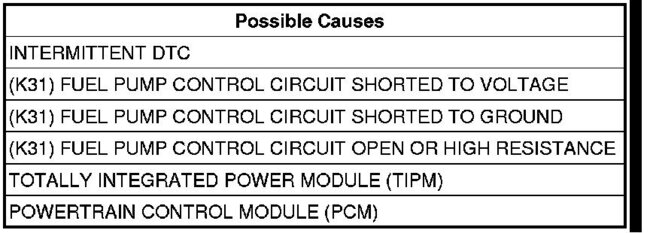

Выложил процедуру проверки P0627 из сервис-манула сюда:  https://yadi.sk/i/HzngTEzMWtE1kA

Процедуру поиска источника проблемы P0627по сервис мануалу, приложенную мной в посте #9 проходили ?
