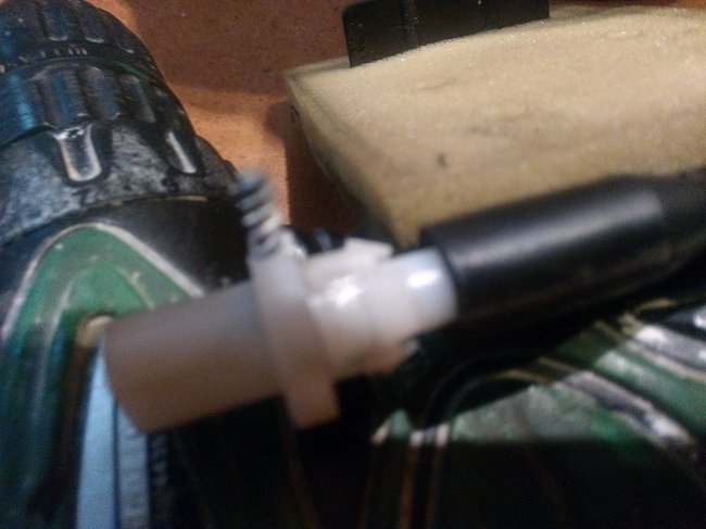

Симптомы были такие же , скрежет и неприятный звук при колебровке заслонок. Потом перестал дуть теплый воздух со стороны водителя. Я снял активатор заслонки и выпилил лючок, но можно было пока обойтись ремонтом упора на переходнике от активатора к заслонке. Посмотрите под моторчиком белый пластмассовый переходник, на нем должен быть упорчик, если он сломан просто выньте этот переходник и восстановите упор. Куда вкручен саморез, там выемка от упора который сломан. Я просверлил сверлышком и вкрутил саморез по гипроку , на резьбу накрутил трубочку подходящую по диаметру. Всё собрал и отколибравал заслонки. Перед тем как вытаскивать белый переходник сфотографируйте  его положение и покрутите его рукой ,если заслонка ходит нормально и вам от руки не провернуть его , можно пока и не колечIMG_20191209_131801.thumb.jpg.28bdaf53a751b1b1923d0736af59f21b.jpgить машину. Я пока старые оставил - они в хорошем состоянии. И есть лючек на крайний случай ?. Удачи .
