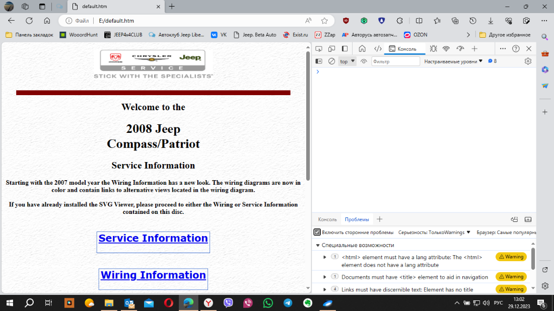

после нажатия F12 чо там написать то надо? сделать?)) не врубился как уйти в минимальную версию

3 минуты назад, sanityclause сказал:
Жамкнуть на обведенное красным
Изменено пользователем Voldemarych
834
Город: Байкальск
ура, заработала!
спасисбо...
а окно консоли не надо закрывать да?
625
Автомобиль: Jeep Compass 2012
Город: Арзамас
не надо, если закроешь - IE вернется к исходному "новому" состоянию. Сворачиваешь её и усё в порядке шеф :D

@Voldemarych чет я потерялся. может чего поменяли в эксплорере с обновлениями винды? открываю IE  что бы схемы поглядеть, и не могу переключиться в версию 5 :wacko:
834
Город: Байкальск
эти козлы из майкрософта кажись реально закрыли возможность менять версии эксплорера. максимум что можно сделать открыть страницу  в режиме эксплорера. а как только нажимаешь отладку ф12, появляется эджевская консоль

Так то да, я давно знаю про то, что "нормальный" интернет эксплорер выпилили из 10-ки, кое-что (некоторые сайты) можно открывать в режиме "эмуляции" ИЕ, нооооо в данном конкретном случае это не лечит конечно.... 😞
Из самых простых вариантов - использовать (вернуться на)  вындоуз 7 или ХП, из не самых простых, но реальных - поставить виртаульную машину (virtualbox) и в неё накатить вин7, будет не быстро но работать.....

@sanityclause Всё, старый IE выпилили конкретно в свежих системах. Любая версия IE не может запуститься, особого смысла сильно курочить работающую систему чтобы таки запустить его лично я не вижу... Так что остается то, что я указал выше (старые системы или виртуалки), либо качайте в инете что-то другое, например Mitchell On Demand 5, там правда, скорее всего немного с кряком придется повозиться, но по крайней мере всё более менее нормально работает....

@Voldemarych да, я уже понял что просто буду при необходимости открывать схемы на старом ПК с семеркой , у которого даже интернета нету))  спасибо.

В 10.01.2024 в 14:16, Voldemarych сказал:
самое простое решение, взять autodata3_45 , с ней идет видео по установке виртуалки, а так-же сам образ win-xp для этой виртуалки. остается добавить Jeep_Pat_SerMan
В итоге получается возможность запуска два в одном: autodata и Jeep_Pat_SerMan
Ни чего сложного в установке нет, когда надо - запускаете, поработали - закрыли программу.

красота! на виртуалке с видной хр - Jeep_Pat_SerMan   супер работает)) спасибо! и не надо со старым ПК возится.
