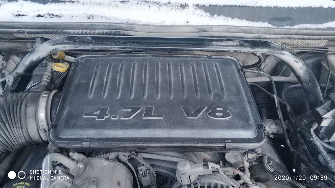

Добрый день.
Не так давно стал обладателем Jeep Grand Cherokee WK 4.7 2007 года. После маленькой и простой Мазды Фамилии на 1.3 тут все "не понятно, не знакомо, моя нИпанимать как оно работает":D
В последний заезд на СТО обнаружилось, что квадратная коробчонка с надписью 4.7 V8, которая стоит на двигателе и по каталогу называется резонатор воздушного фильтра с одной стороны как бы расклеилась. Т.е. не лопнула, а именно по шву расклеилась.
Ее подклеили пока. Но вот вопрос, для чего она и что с ней теперь делать? Везде находится информация про дизельный двигатель. А про бензиновый не понятно. Просто подклеить? Или совсем ее на 2 части расклеить и заново чем-нибудь сильным проклеить? Или обязательно покупать в этом случае новую/контрактную?
Всем заранее спасибо.
7 510
там пластик, насколько я помню, не особо клеится.... лучше на живую поменять
242
Город: Москва, ВАО Перово
Я свой уронил как-то и он разошёлся по шву, суперклей обычный склеил его намертво. Нормально клеится. Почти три года уже склеенный так и стоит.
Автомобиль: Grand Cherokee WK 4.7 2007
Ага, понял, спасибо.
Будем пробовать заклеивать намертво, а то новый стоит, кхм.. как-то не гуманно совсем. Хочется хотя бы оттянуть покупку нового.
В итоге сняли этот резонатор в сервисе, расклеили его, зачистили все и мощно все проклеили на совесть, а чтобы нагрузка была не только на клей - поставили скобы по углам резонатора.jeep.thumb.jpg.2baf31b293b7109694b36fdab4944139.jpg
