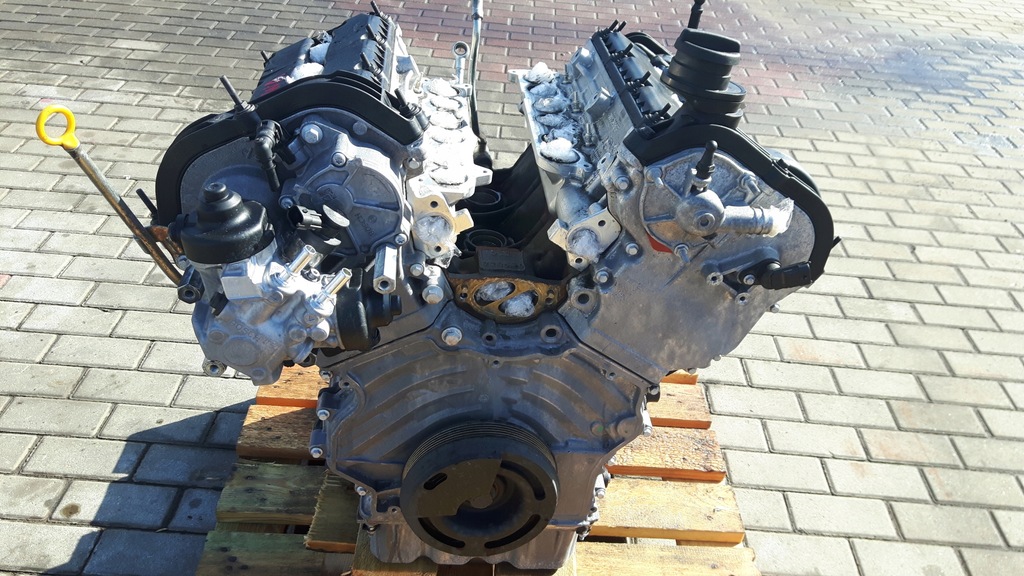

JEEP GRAND CHEROKEE WK2 3.0CRD SILNIK VM63D
156243db4cafb2048833e08bd902542ddafb446f872840a34a2ad865
Тут кто-то из Львова если не ошибаюсь поставил себе контрактный движок от Мазерати Леванте ...Пришлось почти половину со своего сломанного перебрасывать, вплоть до форсунок, хотя мазераттиевский движок был практически новым....
