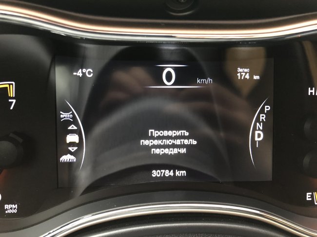

8го первый раз на дисплее появилась ошибка  «Проверить переключатель передачи».  Еле сфоткал, т.к выскакивает буквально на секунду и пропадает. Появляется в движении на прогретой машине, точнее когда наполовину прогрета - температура АКПП и Масла около 50-60 градусов.

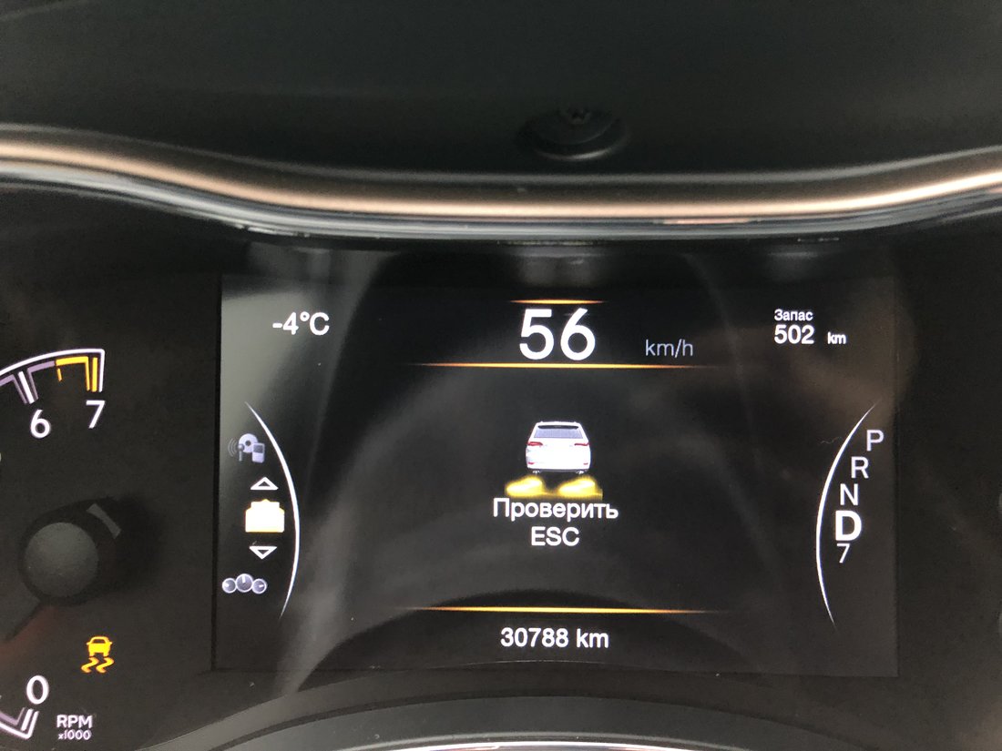

Пару дней была эта ошибка, но через пару дней после нее добавилась еще ошибка ESC и системы старт-стоп, т.е. 3 ошибки за одну поездку. Старт-стоп пропала первой, потом пропало сообщение про переключатель передач, а ошибка ESC пропала последней минут через 15 езды.

-  Проверить переключатель передачи
- Минут через 5 езды: Проверить систему ESC

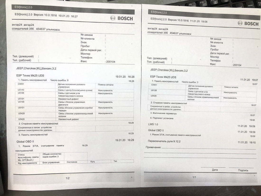

Прикладываю результаты  сканирования ошибок - справа от 11го января, слева 19го января после луж:

сканер видит машину как Чероки KL 3.2, это нормально???
7 355
довольно разношерстный набор, от коммуникационных, до датчика угла поворота руля...
лично я бы, по аналогии с Рэнглером, глянул бы разъем на электрорулевой рейке.... на JK был знаменитый размыкаемый стаб, который выключал разом всю машину, когда к нему в разъем попадала вода... ИМХО...
Сканер не полностью дружит с Джипом, но ошибки читает.

U0420-00-INVALID DATA RECEIVED FROM POWER STEERING CONTROL MODULE
Set condition: When the Forward Facing Camera Module (FFCM) receives an implausible (default/error value, toggle error or parity error) message from the Electric Power Steering (EPS) Module
U0131-00-LOST COMMUNICATION WITH ELECTRIC POWER STEERING CONTROL MODULE
U0429-00-IMPLAUSIBLE DATA RECEIVED FROM SCM
C0051-2F-STEERING WHEEL POSITION SENSOR - SIGNAL ERRATIC
Set ConditionWhen the Anti-Lock Brake (ABS) Module detects too rapid of a change in the Steering Angle Sensor (SAS).
U0126-00-LOST COMMUNICATION WITH STEERING ANGLE SENSOR
U0140-00-LOST COMMUNICATION WITH BODY CONTROL MODULE
Ваш сканер некорректно читает, поэтому я не вижу кто отвалился от BCM.
U0100-00-LOST COMMUNICATION WITH ECM/PCM
Опять не ясно кто именно отпал, эта ошибка может быть во многих блоках. Пока что подозрение на SCCM/BCM.
U0101-00-LOST COMMUNICATION WITH TCM
Снова общая ошибка
Версия @up6 очень даже сгодится как рабочая, однако меня смущает, что вы не сразу прочитали ошибки, а дали им уйти, так что мы можем свернуть не туда.
7 355
начать с проводки, потом по ситуации... ну и в идеале добраться до родного сканера...у части ошибок могут быть подошибки, которые меняют направление поиска проблемы

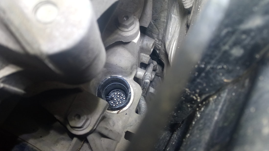

Последние 3 дня ошибок нет, но и особой влаги/воды Джип не видит. Решил я все-таки заехать на сервис, проверить разъемы. Нашли разъём недозакрытый на АКПП, чуть тронули из него стекло несколько капель воды (на улице оттепель), но вроде как в местах контактов сухой (см фото).  Но и ошибок ведь нет, предположил, что вода в него все-таки затекает когда ее больше, а сейчас сухо т.к. АКПП нагретая и высушила... В общем дозакрыли. Катаюсь, наблюдаю в нем было дело или нет...
