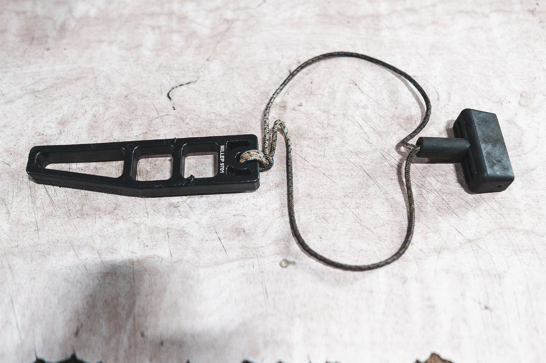

Не дешёвая потому что они скорей всего делают по самому дорогому варианту. Переднюю крышку для этой процедуры снимать не нужно, только клапанную. Переднюю снимают только если нет специнструмента, в результате чего вы прилипаете на кучу лишних работ и расходных материалов. Вся процедура без спешки занимает 5-6 часов на остывшей машине. Часть зазоров можно поправить перестановкой старых стаканов.
Вот так выглядит фиксатор, который загоняют между распредвалами.
zazor-klapanov-dodge-caliber-jeep-compass-journey-freemont-07.thumb.jpg.6b96a243cef6827e724a883a26ecf0cd.jpg
В норме сервис должен сначала предоставить вам таблицу со всеми измерениями по впуску и выпуску до начала всех работ, а не просто сказать "у вас на грани, нужны вот такие стаканы". Тогда будет ясно в какую сторону ушёл зазор, где и почему. Впуск 0,2, выпуск 0,3.

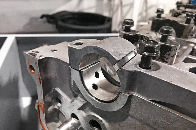

У этих машин есть нюанс. Если неправильно прикрутить двойную планку распредвалов, она лопнет. Отдельно не продаётся.

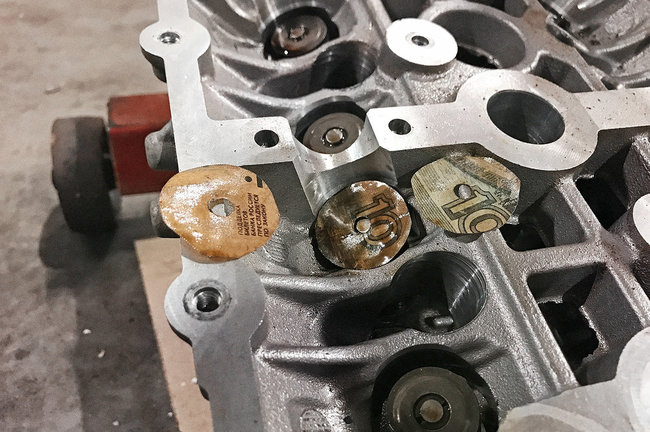

Ну и немного жести. Одному человеку умельцы тоже втирали про поджатые клапаны, после чего взяли болгарку, несколько десяток и сотворили чудо, не поддающееся никакому объяснению.
