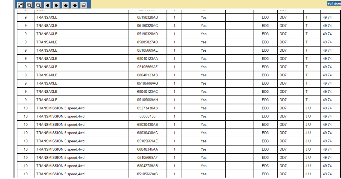

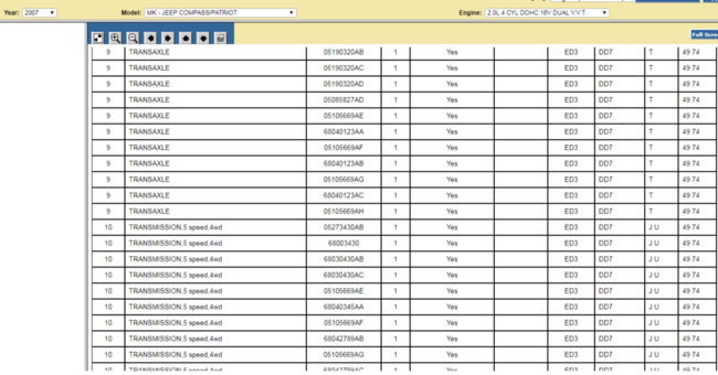

@AUTO TRUTNY указанный вами артикул 05273278AD – дизельная шестиступка BG6. Артикул 05273355AF тоже как-то криво бьётся. Перепроверьте по своим источнкам.
Калибр 1.8 – 05190320AB превратился в 68040123AB
Компас 2.4 AWD – 05273430AB превратился в 68042789AC
В программе для Компаса проскакивает номер 68042567AС, есть подозрение, что это FWD, так как этот же артикул прописан для Калибра 2.4. Подтвердить не могу.
Внутри куча приписок о наследовании, взаимозаменяемости, изменённых кронштейнах, форме трубок и прочему. Можно сделать вывод, что при такой же конфигурации "двигатель + привод" МКПП от Калибра в пределах того же модельного года подойдёт, а вот поставить от 1.8 на 2.4 не выйдет.
