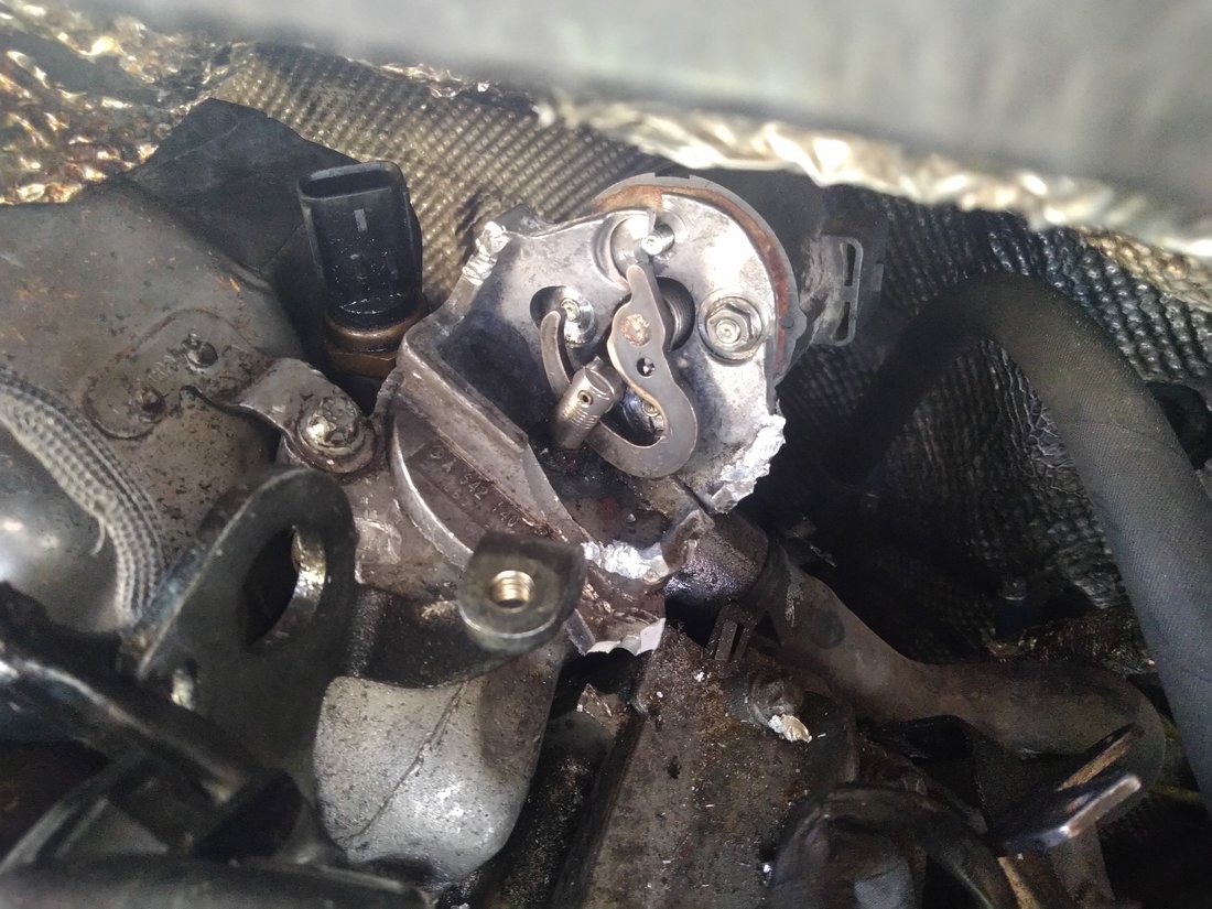

в общем на борту имею мерседесовское дизельное 3 литровое сердце ОМ462,
Вчера начал пытаться доставать кланап егр, на холодный/горячей/работающий и не заведенный мотор/ со смазками и без, в общем все вариации перепробовал как пишут в ваших интернетах, в ход шла даже монтировка, зубило и молоток.
Результата не добился - поломал.
Удалось прокрутить клапан по часовой стрелке градусов на 45, результат на фото.
Прошу подсказать что делать дальше либо посоветовать сервис на северо-западе Москве. По всей видимости самостоятельно я его уже не достану.

раз прокрутили, половина дела сделана - заливать в щелочку проникающую жидкость и доставать
пробовал вд и очиститель карбюратора, думаю диоксидином залить на горячую, может был у кого-то опыт использования?

50 минут назад, abc сказал:
Добрый день.
Привозите.  По хорошему, надо снимать турбину, снимать коллектор и потом снимать ЕГР. Находимся на Севере.

Отключить программно и забыть! И снимать тогда  ничего не надо.

5 часов назад, Van777 сказал:
Не подскажите где лучше отключить и сколько это будет стоить?

Ну так в Москве это вроде вообще без проблем сделать, да и тем на форуме много
