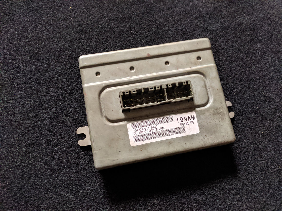

5 т.р. FDCM Блок управления раздаточной коробкой (p56044199am)

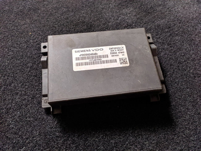

5 т.р. TCM Блок управления АКПП (05150240ab)

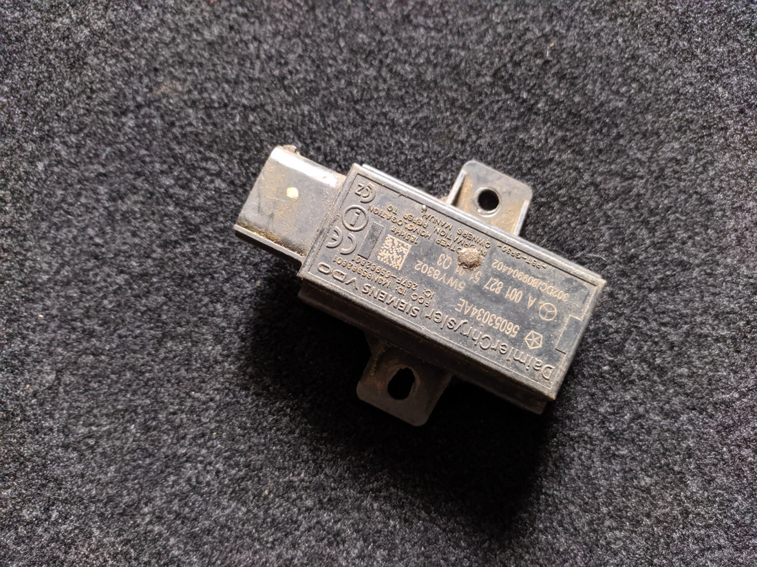

500 р Тригер датчиков давления в шинах(56053034ae и другие)

Доброго времени суток. Я писал тебе на драйве. Мне походу надо что то  из этих блоков а может и оба.  Суть проблемы такова. Независимо от температуры агрегатов (АКПП, ДВС) выскакивает гирлянда , вентилятор на полную, Transmission over temp, коробка остается на той передаче на которой ехал. Ошибка при этом U0101. чаще проявляется когда сырая погода. Решается перезапуском. С данной проблемой уже давно просто раньше проявлялась только в межсезонье сейчас чаще. Проблема в том что двигаясь на скорости получается удар это и беспокоит больше всего. Раньше на скорости не проявлялось поэтому сильно и не заморачивался.
3 т.р. FCM  Тот что стоит рядом с АКБ (p04692162ag)
По одной ошибке сложно гадать. Сомневаюсь, что это FCM. Либо TCM подыхает, либо проводка от него, либо комутационный блок в ногах водителя.

Забыл уточнить есть ещё P0605. а ТСМ только у офф диллера менять или можно самостоятельно. Электронных девайсов у меня нет(ELM327+Torqe я не беру в расчет)

4 часа назад, Александр253 сказал:
TCM должен так заработать нормально.

А где стоит ТСМ хочу посмотреть номер на своем блоке. В мануале указано вроде как под капотом.

10 часов назад, Александр253 сказал:
В ногах водителя рядом с замком зажигания.
